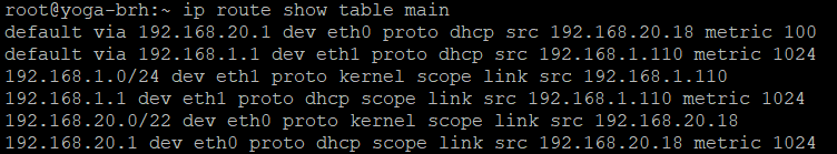

我们将使用定制板、并将使用两个可用的接口。 第一个以太网接口'eth0'基于 RJ45、第二个以太网'eth1'基于光纤。 这两个接口都在出现并正常工作。
我们只能在启用了其中一个接口的情况下 ping google.com、但在两个接口都打开的情况下、我们无法从 eth0 ping 到 google.com、但我们可以通过 eth1 ping google。
当我们禁用这两个接口时、首先启动 eth0、然后等待链路准备好稍后启动 eth1。 我们可以通过 eth0 ping google.com、而不能通过 eth1 ping。
同样、如果我们禁用这两个接口并首先启动 eth1、然后等待链路准备好稍后启动 eth0。 我们可以通过 eth1 ping google.com、而不能通过 eth0 ping。
至此、我们得出结论、首先出现的接口成为主接口、接下来出现的接口成为次接口。 因此、我们可以每次都使用主接口 ping google、而不是通过辅助接口。
我们需要任何配置方面的帮助、以确保我们可以在 两个接口上执行 google 操作。

    您可能需要为非主接口添加第二个网关配置。
    您能否确认您使用"route -n"设置了什么?

    您好、Dave、
    每个接口都有自己的默认网关。 但默认情况下、系统上只能有一个默认网关。 所述的情况会导致异步路由,路由器将根据需要拒绝数据包。
    如上图所示,eth0成为主接口,因为其条目在路由表中较高。 使用两个默认网关的唯一方法是添加第二个路由表。 我按照下面链接中给出的步骤操作、
    https://www.thomas-krenn.com/en/wiki/Two_Default_Gateways_on_One_System。
    按照上面给出的步骤、我创建了第二个路由表(名为:RT2)、其中 eth1是此路由表的默认网关、而 eth0是主路由表的默认网关。通过这些更改、我能够从这两个器件 ping 通这两个器件。 路由表如下所示、
    主路由表 eth0作为默认网关
    RT2 (辅助)路由表 eth1作为默认网关
    但是、由于规则定义为仅在发端人/目标是 eth1 IP 地址时引用次要路由表进行路由查找。
    由于这些规则、我们无法在 eth1上接收多播流、这是我们的要求。 虽然在 eht1上执行 tcpdump 确实显示了多播流看起来像内核由于这些 IP 规则而丢弃它。 由于在主路由表中查找所有其他通信的路由查找,因此我们可以通过 eth0进行多播接收。
    Dave、您能否建议一个更好的替代方案来拥有两个默认网关、以及我如何在两个接口上启用多播接收
