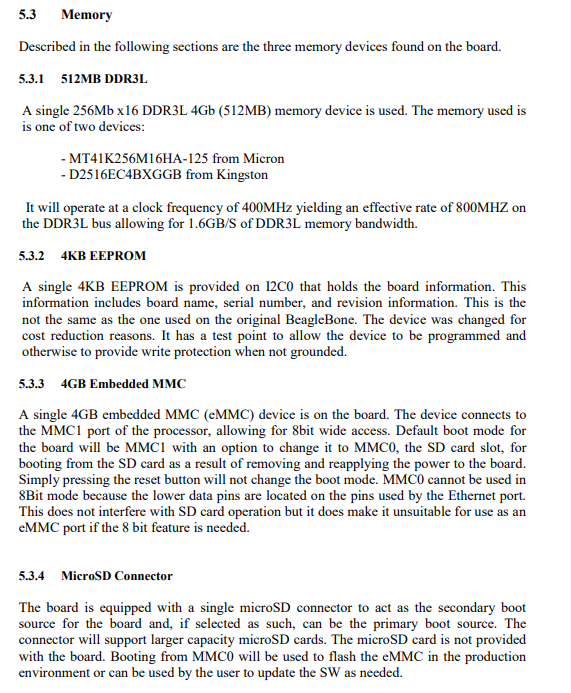

我将 BeagleBone Black (BBB)用于我的项目。 我正在使用 BBB 控制步进电机。
我想存储移动步数/电机在闪存或 BBB 上任何非易失性存储器的当前位置等信息。 我希望这样做、即使对 BBB 进行功率循环、我也不会丢失有关电机的信息。
您能建议一种实现这一目标的方法吗?
我的 BBB SRM 包含有关内存的以下信息。 这三个选项中的哪一个可用于此目的?

您好 Arshiya、
EEPROM 或 MMCSD 应可用于此目的。
I2C 驱动器文档/示例中详细介绍了如何从 EEPROM 读取/写入:
MMCSD 驱动程序文档/示例中详细介绍了从 MMCSD 读取/写入的信息、如下所示:
可以在 PDK 中找到这两者的示例应用。
