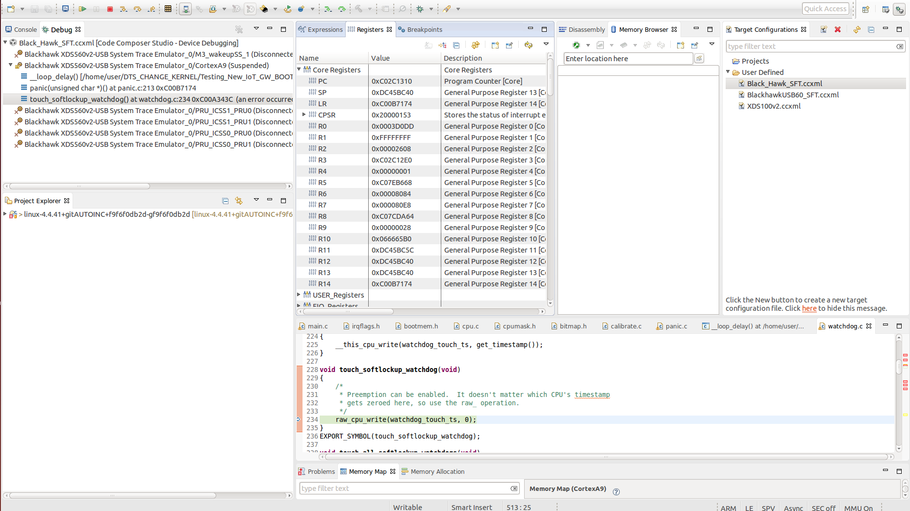

    我们能否运行一个简单的测试:
    -在第二个 bkpt @0x80008000命中后、从 JTAG 调试器中输入"GO"以运行代码
    -几分钟后中断通过 JTAG 调试器运行的代码
    -捕获屏幕快照(理想情况下为1/。 使用嵌入的调试符号信息构建的 vmlinux、然后是2/。 加载 JTAG 调试器)
    =>这将使我们了解内核锁定发生的位置。
    最棒的
    -香港

    在第三个屏幕截图中、在通过 JTAG 调试器加载"vmlinux"符号的调试版本后、
    我们能否捕获1/的 JTAG 并发视图。 代码视图;2/。 ARM 寄存器视图;3/。 呼叫流程视图...
    =>这将使我们了解内核锁定发生的位置。
    最棒的
    -香港

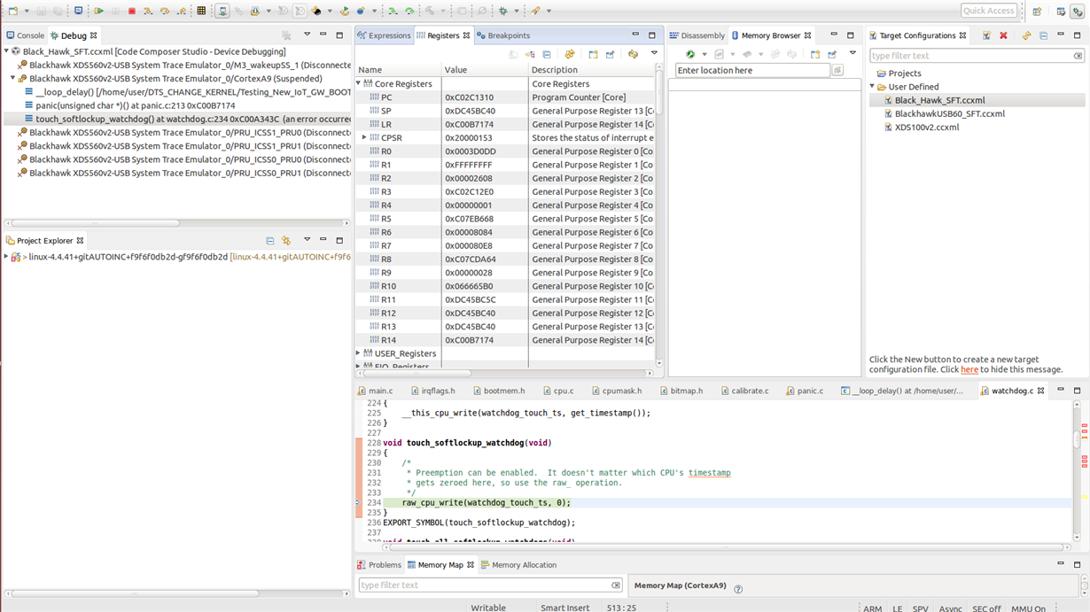

    您好、Hong、
    感谢您的支持。
    当内核在一段时间后停止时、请找到附加的 JTAG 捕获。
    Dhananjay Patil
    您好、Patil、
    感谢您运行测试并捕获 JTAG 屏幕截图。
    它看起来像内核加载、解压缩运行正常。 以及内核在运行一段时间后锁定。

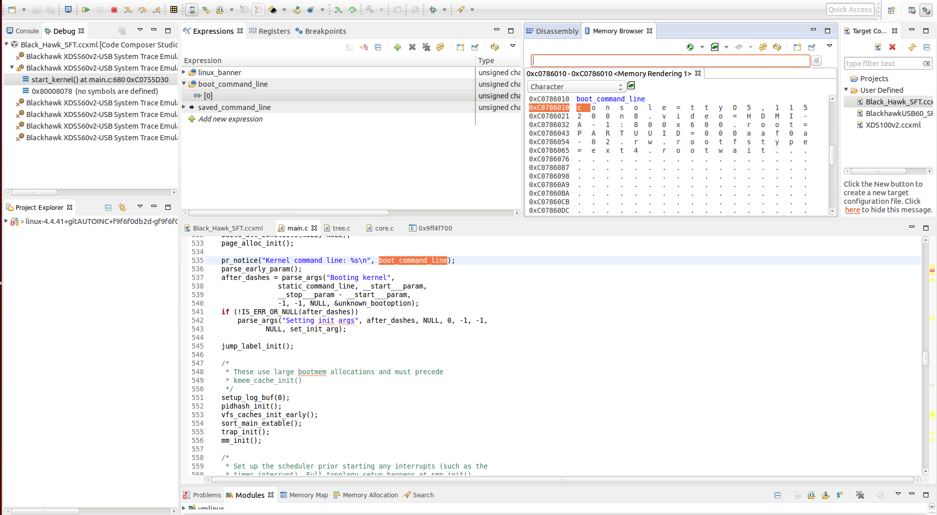

    您好、Hong、
    感谢您的支持。
    更新很少。
    1。 我在 start_kernel 函数(init/main.c)中放置了断点。 这个断点已命中。
    但是在串行控制台上、我们看不到任何消息、例如 Linux 命令行参数、在物理0x0 CPU 上引导 Linux
     我们检查变量 boot_command_line。 它显示了正确的引导命令行参数。
    我们将串行端口5用作控制台。
    为什么这些消息不在串行端口上打印?
    Patil
    您好、Patil、
    不从串行终端转储 printk 的原因之一很可能是因为内核锁定发生在您的情况下的内核启动的早期阶段。 为了便于您参考内核控制台端口设置、我在文件"/include/configs/am335x_evm.h (适用于 AM335x 电路板)的下面列出了一个示例、
    其中控制台端口根据 u-boot 环境变量定义中的电路板类型进行设置。

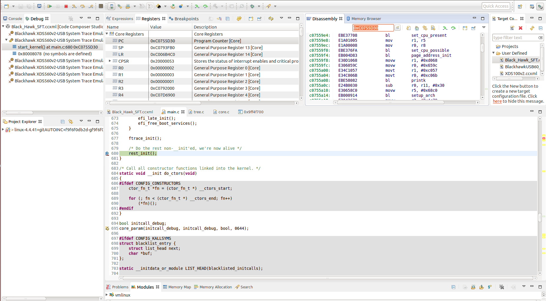

    您好、Hong、
    能够使用 JTAG 读取内核日志
    我们收到以下紧急消息
    正在初始化 cgroup 子系统 IO          4!     正在初始化 cgroup 子系统内存  z      4"
    正在初始化 cgroup Subsys 设备  9     4 "    正在初始化 cgroup Subsys recrucer  r     8 %
    正在初始化 cgroup 子系统 perf_event   (     0
    正在初始化 cgroup 子系统 PID        8'
    CPU:测试写入缓冲区一致性:OK IA     L:
    为0x80008200-0x80008260 v 设置静态标识映射      (      devtmpfs:已初始  化 h      X G
    VFP 支持 V0 3:实施者41架构3第30部分变体9版本4 1      P @

    从上面的消息中、我了解到从_omap_hwmod_setup_all 函数调用的_enable_sysc 函数发生紧急情况。
    1. OMAP hwmode 有何不同?
    2.如何设置这些模式?
    Patil
    您好、Wong、
    我们解决了这个问题。
    由于某些硬件问题、内核无法读取 RTCC 寄存器并导致内核严重错误。
    修复硬件后、内核能够引导。
    感谢您的支持。
