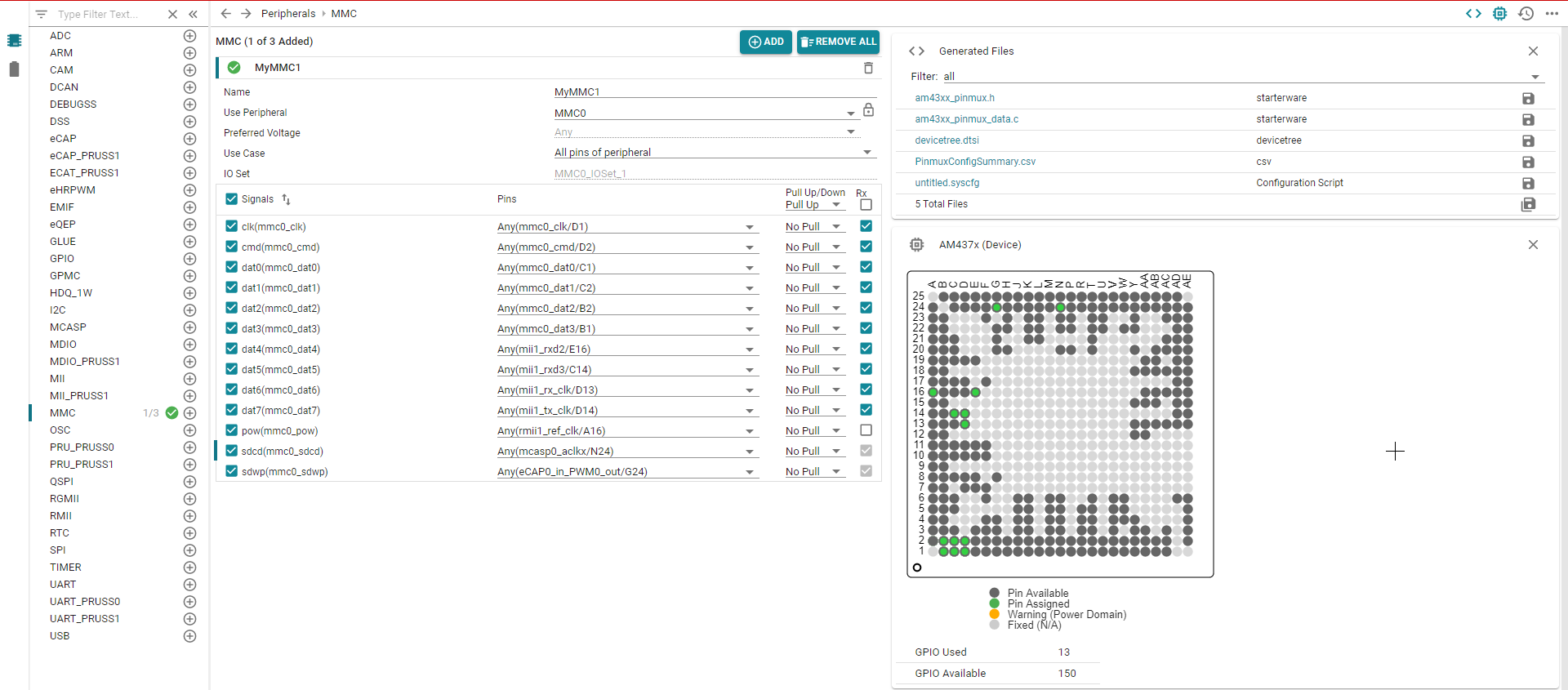

在 AM437x Sitara 处理器数据表(SPRS851E–2014年6月–2019年1月修订)中,信号"mmc0_sdcd"可路由到引脚 A17、N24或 R25。
但是,在 SysConfig 工具(版本1.6.0_1543)中,当我定义“mmc0_sdcd”时,它会路由到引脚 N24。 在我的设计中,我想将“mmc0_sdcd”路由到引脚 R25。
如何在 SysConfig 中将“mmc0_sdcd”定义为引脚 R25?
    SysConfig 工具将尝试使用所有包含的外设信号引脚来解决最佳解决方案。 这意味着您可能还有另一个外设信号也尝试使用 R25。

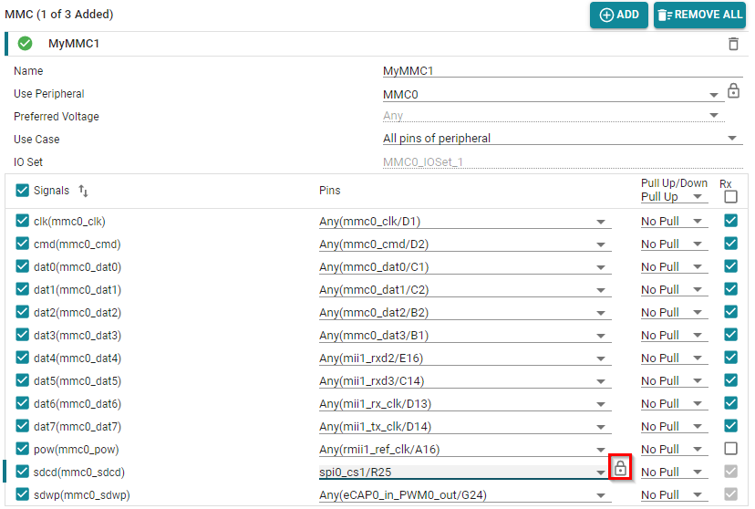

    但是、您可以覆盖自动定位功能、并强制工具将信号锁定到特定的引脚。 我在下面的屏幕截图中展示了如何执行此操作、这里的关键是我手动将 mmc0_sdcd 信号引脚设置为 spi0_CS1/R25、并确保符号显示为已锁定 (与解锁相反、解锁允许工具更改分配给该信号的焊球)。
    请告诉我这是否可行、如果您有任何疑问!
