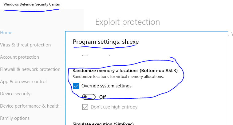

CCS 在以下构建步骤中挂起:
编译文件:"../cfg/am65xx_app_r5f_release_pnunit.cfg
调用:XDCtools
"c:/ti/xdctools_3_50_04_43_core/xs "--xdcpath="C:/ti/bios_6_73_00_03_eng/packages;C:/ti/pdk_am65xx_1_0_1/packages;" xdc.tools.configuro -o configPkg -t ti.targets.arm.elf.R5F -p ti.platforms.cortexR:AM65X -r release -c "C:/ti/ti-cgt-arm_16.9.4.LTS "../cfg/am65xx_app_r5f_release_pnunit.cfg
它指示"被阻止:用户操作正在等待后台工作完成"、并且除了构建过程之外没有明显的任务正在运行。
手动取消构建过程后、会出现以下错误:
!CommandLauncher.error.commandCanceled!
错误:在路径中找不到程序"C:/ti/ccsv8/utils/bin/gmake

    @Rahul、我已经尝试过、至少我已经尝试运行挂起的最后一个命令("C:/ti/xdctools_3_50_04_43_core/xs "-xdcpath="C:/ti/bios_6_73_00_03_eng/packages;C:/ti/pdk_am65xx_1_0_1/packages;" xdc.tools.configuro configPkg -t ti.targets.arm.elf.r5F -p ti.platforms.cortexR:AM65X -r release -c "C:/ti/ti-cgt-arm_16.9.4.LTS ")、如下所示:/cfg/am65xx_app_r5f_release_pnunit.cfg。
    3 [Main] sh 18576 C:\ti\xdctools_3_50_04_43_core\bin\sh.exe:***致命错误- fork:无法为堆栈0x2A3C290 - 0x2A40000保留内存,Win32错误487
    当 CCS8 IDE 构建被取消时(例如、kill)、此错误也是如此。

    2 [Main] sh 24828 C:\ti\xdctools_3_50_04_43_core\bin\sh.exe:***致命错误- fork:无法为堆栈0x2DFC300 - 0x2E00000保留内存,Win32错误487
    10 [Main] sh 568 child_info::sync:等待失败、pid 8592、Win32错误1812

    讨论:这里的问题是为什么出现错误"2 [Main] sh 24828 C:\ti\xdctools_3_50_04_43_core\bin\sh.exe:***致命错误- fork:无法为堆栈0x2DFC300 - 0x2E00000、Win32错误487保留内存"。 在提到此问题的几个主题上、cygwin 始终建议重新建立基础(cygwin.fandom.com/.../Rebaseall)。 我不知道这与我们的问题有什么关系、但值得尝试。
    更新:同时、我找到了一个解决该问题的解决方案。 也许您还可以解释这是导致问题的原因、以及它与问题的关系。
    修复:"
    1. 转到 Windows Defender 安全中心设置
    2. 单击"App & Browser Control"
    3. 在底部单击"Exploit Protection Settings"链接
    4. 转至"程序设置"、然后单击"Add program to custom"->"Choose Exact file path"
    5. 导航到"C:\Program Files\Git\usr\bin\sh.exe"并添加它
    6. 覆盖并关闭以下内容:强制 ASLR、随机化存储器分配(自下而上的 ASLR)
    7. 单击"Apply"(应用)、现在一切都可以正常工作。
    还可以从同一文件夹中添加这些其他二进制文件:expr.exe、uname.exe、grep.exe、rm.exe "
    (来源: https://stackoverflow.com/questions/36399041/cygwin-update-cause-error-could-not-fork-child-process-resource-temporarily-u
    Bilal
    您好、Bilal、
    感谢您的更新、我很高兴听到您找到了解决方案。 但我不得不说、我对权变措施感到惊讶、因为这是我以前从未听说过的与我们的工具相关的一种设置或解决方案。 我想知道这台机器上安装的 Git 是哪个版本?
    我们需要在内部更深入地讨论和调查这一点、以便更好地了解这对构建的影响及其原因。

    因为我覆盖的其中一个功能是"Randomized memory allocations (Button-Up ASLR)"、它似乎与错误"3 [Main] sh 18576 C:\ti\xdctools_3_50_04_43_core\bin\sh.exe:*** fatal error - fork:can't reserve memory for stack 0x2A3C290 - win32错误0x487"。
    你不这么认为吗?
    有关更多信息、请参阅 DEP (docs.microsoft.com/.../data-execution-prevention)的第2段 、其中说明:
    "DEP 会阻止代码从默认堆、堆栈和内存池等数据页运行。 如果应用程序尝试从受保护的数据页运行代码、则会发生存储器访问违规异常、如果未处理异常、则调用过程会终止。"
    我想 sh.exe 在这里尝试分配一个内存、但它不返回任何内容(null / viod 字符串)、然后异常未得到正确处理、因此应用程序会一直等待返回。 在某些情况下、我还看到子进程已重试以保留存储器(有关更多信息、请参阅我在该线程中的上一个帖子):
    "2 [Main] sh 24828 C:\ti\xdctools_3_50_04_43_core\bin\sh.exe:***致命错误- fork:无法为堆栈0x2DFC300 - 0x2E00000保留内存,Win32错误487
    430 [Main] sh 568 fork:子级-1 -在初始化之前等待 longjmp 而死、重试10、退出代码0x1000000、errno 11"
    也许您可以进一步解释、因为您应该正确、更好地了解这里发生的情况。
    不过,这些都是我在尝试将问题与上述"修复"联系起来时的猜测和猜测。 我对你的这一主题没有广泛的了解。
    这里要注意的另一点是、为什么这在这个 Windows 版本上是一个问题、尽管其他版本上也存在相同的功能。

    [引用 user="Bilal Okcu">更新:同时,我找到了一个解决该问题的解决方案。 [/报价]
    Bilal、
    因此、您将 sh.exe 从 C:\ti\xdctools_3_50_04_43_core\bin\sh.exe 目录添加到 了 Windows Defender 安全中心设置中、这解决了问题? 您是否必须添加任何其他可执行文件?
    尊敬的 Aartig:
    除了":\ti\xdctools_3_50_04_43_core\bin\sh.exe"之外、我还没有执行任何其他步骤
    (注意:这是挂起(或被阻止)的 exe
     注2:相反、当我反转下面的修复程序时、软件行为与以前相同(例如挂起)。)
    我以前应用的修复程序是:"
    5. 导航至"C:\ti\xdctools_3_50_04_43_core\bin\sh.exe"并添加它
    6. 覆盖并关闭以下内容:a)强制 ASLR、B)随机化存储器分配(自下而上的 ASLR)
    7. 单击"Apply"(应用)、现在一切都正常。"
      当然、如果任何其他可执行文件被阻止、则应分别应用该过程
    以下是 Microsoft 对另一个(第二个)解决方案也被建议的主题的官方回答(请注意、我尚未测试其他解决方案是否起作用):
    https://docs.microsoft.com/en-us/cpp/build/reference/nxcompat-compatible-with-data-execution-prevention?view=vs-2017
    Bilal
    尊敬的 Aartig:
    (注意:这是挂起(或被阻止)的 exe
    我以前应用的修复程序是:"
    当然、如果任何其他可执行文件被阻止、则应分别应用该过程。
    docs.microsoft.com/.../nxcompat-compatible-with-data-execution-prevention
    Bilal
