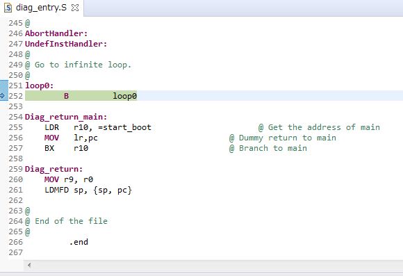

    我尝试在您发送的线程中运行 led_diagExample_idkAM437x_armv7.out、
    但 idkAM437x 不会使 LED 闪烁、程序停止、如下所示。

    要进行 idkAM437x 诊断测试、您需要从以下目录运行 make 命令:
    C:\ti\pdk_am437X_1_0_13\packages/ti\board\diag\
    结果输出文件应位于:
    pdk_AM437X_1_0_13/packages/ti/board/bin/idkAM437x/
    要验证您的 idkAM437x CCS 设置、您可以首先加载并运行"Hello world"示例。 成功后、您可以继续执行 LED 诊断测试。

    我在我的一侧尝试了此 LED 测试、我有 idkAM572x 电路板、并使用 LED_diagExample_idkAM572x_armv7.out。 我正在通过 CCS 加载输出文件、而不是使用 SD 或 SPI。 默认 LED_diagExample_idkAM572x_armv7.out 也不适用于我。 我需要根据用户指南以下部分中提供的说明更新代码:
    software-dl.ti.com/.../index_board.html
    我已根据以下说明修改了 board_cfg.h:
    pdk_am57xx_1_0_13/packages/ti/board/src/idkAM572x/include/board_cfg.h
    +#define pdk_raW_boot
    然后我清洁并再次进行诊断测试。 当我运行输出文件时、我看到 LED 正在切换、并且终端控制台(而不是 CCS 控制台)中显示信息消息。 我正在使用 Ubuntu、因此使用 picocom:
    $ picocom -b 115200 /dev/ttyUSB1
    终端就绪
    (小部分
    * LED 测试 *
    (小部分
    测试 LED
    LED 闪烁...
    按'y'确认通过、按'r'再次闪烁、
    或任何其他用于指示故障的字符:y
    收到:Y
    测试通过!
    LED 测试通过
