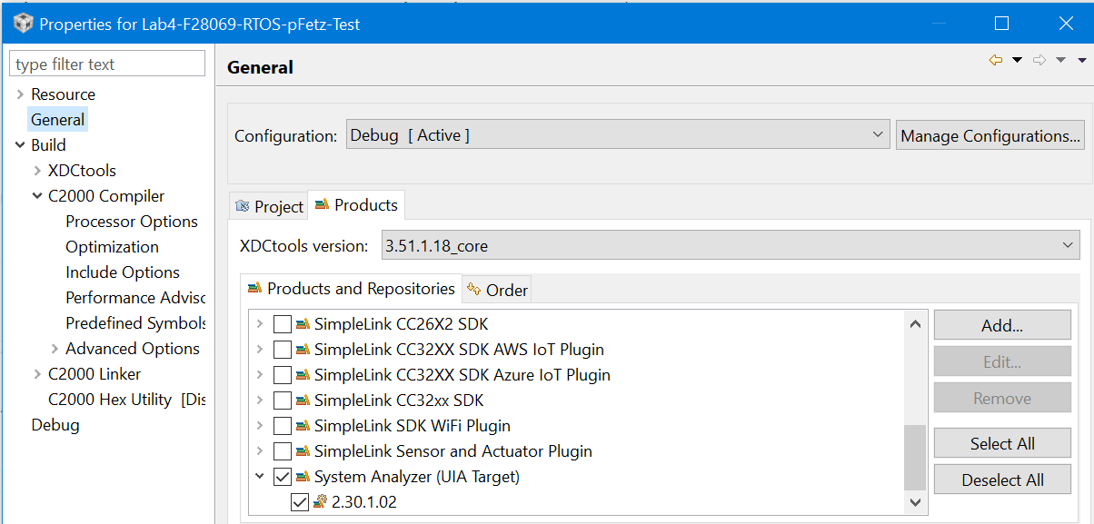

我想显示执行图、其中包括 TIDEP0025项目中的所有任务和中断。
您是否会告诉我上述过程?
U-SK
    您需要将 UIA 产品添加到您的项目中。
    然后添加 LoggingSetup 并在.cfg 中启用 BIOS 日志记录。 您可以使用 XGCONF 并查看 LoggingSetup 的所有选项(缓冲区大小等)
    BIOS.logsEnabled = true;
    var LoggingSetup = xdc.useModule('ti.uia.sysbios.LoggingSetup');
    LoggingSetup.sysbiosHwiLogging = true;
    运行应用程序一位。 然后暂停并打开 Execution Graph。
