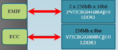

EMIF1连接到具有256MB ECC 的1GB DDR3。

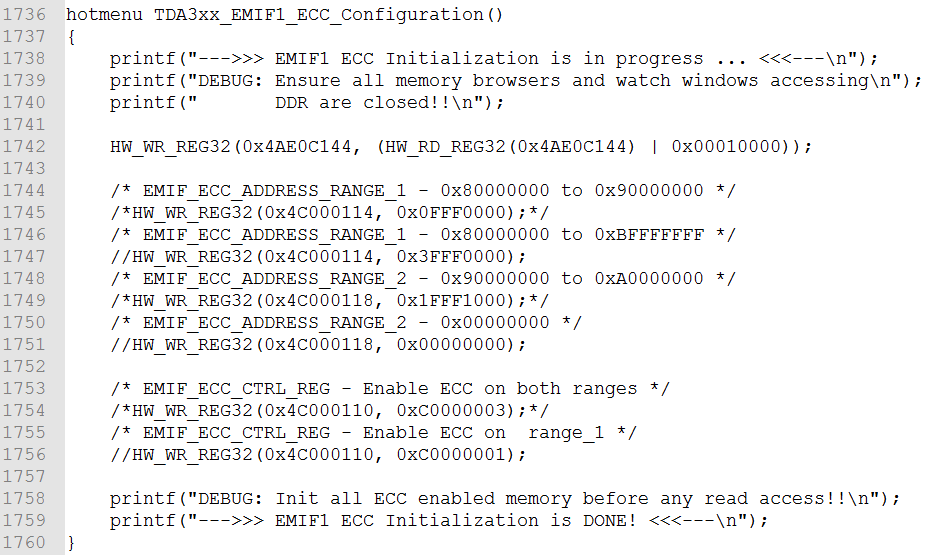

这是我的 GEL。
e2e.ti.com/.../TDA3xx_5F00_ddr_5F00_config.gel
    尊敬的 Denny's:
    启用 ECC 后是否通过执行 memfill 来初始化 ECC 值?

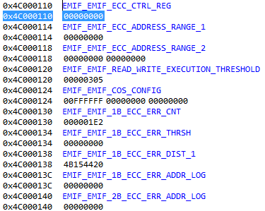

    启用 ECC 后、您能否从0x4C000110到0x4C000140读取 ECC 寄存器并共享转储。

    在运行脚本" TDA3xx_EMIF1_ECC_Configuration "之前、 从0x4C000110到0x4C000140的 ECC 寄存器是
     运行脚本" TDA3xx_EMIF1_ECC_Configuration "后、 从0x4C000110到0x4C000140的 ECC 寄存器为

    您会遇到很多 ECC 错误、因此可能会导致内存无法访问。
    有关如何启用 ECC 和预填充存储器的信息、请参阅 processor_sdk_vision_03_06_00_00\ti_componations\drivers\pdk_01_10_02_07\packages/ti\boot\sbl_auto_sbl_utils\src\sbl_utils_common.c 中的 API SBLUtilsEmifECCConfigure。

    e2e.ti.com/.../8407.TDA3xx_5F00_ddr_5F00_config.gelHi、
    请检查我的 GEL 文件"TDA3xx_DDR_config"。
    BR、Denny's
    仅使用 GEL 文件是不够的。 您需要遵循 SBL 中给出的顺序。
    Rishabh

    启用 ECC 包括两个部分:
    ECC 配置
    2.使用 EDMA 预填充 DDR
    凝胶只能用于第一部分。 您需要运行可执行文件来执行第二部分。

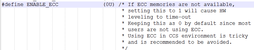

    我检查 了 C:\processor_sdk_vision_03_06_00_00\ti_components \drivers\pdk_01_10_02_07\packages/ti\CSL\examples\ecc\ecc_test_app\ecc_emif.c 中的 c 代码
    找到了这个
    因此,我在 CCS 中修改了 GEL。
    我再次运行测试。 这一次我首先运行脚本 EMIF1_ECC_Configuration ()以确保寄存 器 CTRL_WKUP_EMIF1_SDRAM_CONFIG_EXT 设置良好。
    在我完成这些更改后、一切都进展顺利。

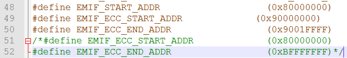

    顺便说一下、我对在    CSL_ECC_TEST_APP 中设置 EMIF_ECC_START_ADDR 和 EMIF_ECC_END_ADDR 有一些问题。
    默认设置为0x90000000~0X9001FFFF。
    我无法为整个1GB DDR3设置 ECC 范围(0x8000000~0xBFFFFFFF)?
    我完成了此更改、应用程序再次挂起。
    BR、Denny's
    更换第一张图片。
    尊敬的 Denny's:
    示例代码正在从 DDR 执行。 因此、您会遇到初始化问题。
    您可以更新链接器命令文件以使用 OCMC、然后将 DDR 起始地址和结束地址更新为整个 DDR。
    此外、当应用程序执行 CPU 复制时、需要很长时间才能预填充整个 DDR 存储器。
    您可能会看到在该特定代码行上挂起。
