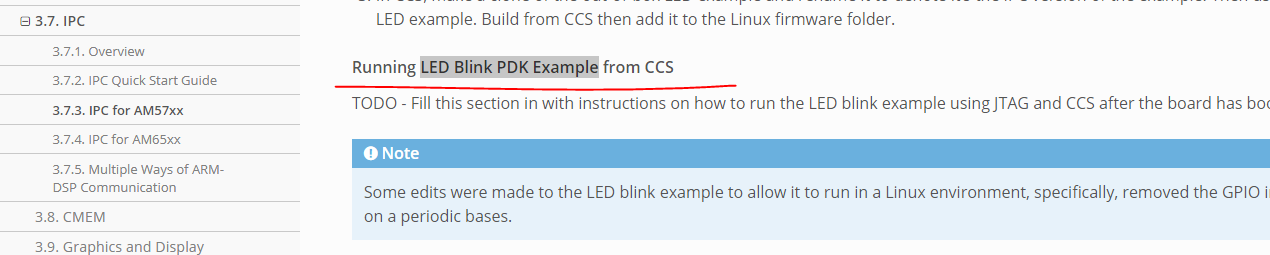

我的板是 evmAM5828,关于 Linux 和 RTOS 的 PDK 是0301
我按照 LED 闪烁 PDK 示例进行操作
我可以使 LED 闪烁

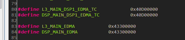

2.现在我可以成功运行带有 DMA 的关于 UART5的 RTOS。  我想将带有 DMA 的 UART5添加到示例中、我获得了内部 TX IRQ、但 TX 数据(如0x55) 不 正确、并且我无法获取 RX 数据。
3.我添加一些代码
3.1 rsc_table_vayu_dsp.c
TYPE_DEVMEM、
DSP_MAIN_DSP1_EDMA_TC、L3_MAIN_DSP1_EDMA_TC、
SZ_2M、0、0、"DSP_MAIN_DSP1_EDMA_TC"、
TYPE_DEVMEM、
DSP_MAIN_EDMA、L3_MAIN_EDMA、
SZ_3M、0、0、"DSP_MAIN_EDMA"、
