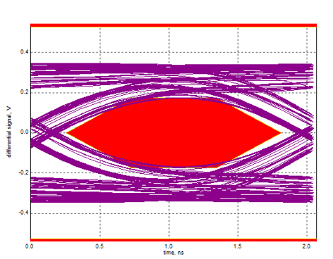

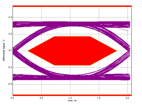

    感谢您的回答。 我只是想分享一下 OK 和 NG 案例的眼图模式。
    这是 OK 情况。 大多数 USB 器件的眼图张开。
    这里是 NG 情况。 与正常情况相比、眼图明显闭合。 这种情况只会发生在特定的器件上。

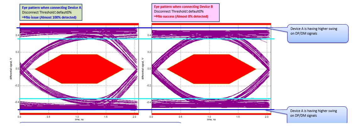

    他们在这一问题上取得了巨大进展。 当它们将  BOOTCFG_USB0_PHY_CTL2的 USB0_PHY_PC_COMPDISTUNE 位字段从默认设置(0%)更改为其他一些更高的值时、例如+1.5%/+3%/+4.5%。 使用较高的值(例如+4.5%)可以改善问题。 TRM 解释说、这个位字段用于 调节断开阈值。
    问题;
    问题1. 此位域配置似乎用于断开阈值。 USB PHY 在哪个电压线上判断断开状态? 请通过参考以下眼图来解释位字段的详细操作。
    我的客户实际上确认了在位字段上使用+4.5%时其硬件上的行为以及出现问题的 USB 设备工作正常(检测到几乎100%)。 以下快照是66AK2G EVM 上的眼图(未在其定制硬件上捕获)、可供您参考、以帮助您回答此问题。 请检查眼图上的差异并指出问题所在。 ...好的、眼图的说明--我的客户确认了在   不同 USB 器件(A/B)上更改 BOOTCFG_USB0_PHY_PC_COMPDISTUNE 位字段时的行为。 USB 设备 B 是有问题的设备。
    正如您在上面的捕获中看到的、器件 B 在默认 USB0_PHY_PC_COMPDISTUNE 配置下(断开阈值:默认值0%)不起作用(连接器件时未检测到)。 这两种眼图看起来都不错、但器件 A 和 B 之间的差异看起来是 DP/DM 电压。 此时、如果在 器件 B 的情况下将配置从默认设置更改为+1.5%/+3%/+4.5%、则器件 B 检测的频率已大幅提高。
    问题2. 每个配置的实际电压是多少(-6/-4.5/-3/-1.5/default0%/+1.5%/+3%/+4.5%)?
    问题3. 使用较高值(+1.5%/+3%/+4.5%)会产生什么副作用?
    很抱歉让你着急,但请在10月29日(日本时间)回答上述问题。 它们的大规模生产很快就会到来。

    感谢您跟进此问题。 我们知道 TI 没有评估这些寄存器、但实际上我的客户确认可以通过调整寄存器来解决该问题。
    我有一些其他信息。 由于其产品设计限制、与66AK2G12 EVM 的设计相比、66AK2G12和连接器之间的 USB 布线长度相对较长。 这条较长的走线可能会导致 USB 信号上的压降。 为了防止信号下降,他们实际上配置了:
    • USB0_PHY_PC_TXVREFTUNE:HS 直流电压电平调节+8.75%
    • USB0_PHY_PC_COMPDISTUNE:断开阈值设计默认为0%
    在这种情况下、他们一直在处理此问题。 如果它们额外提升 USB0_PHY_PC_COMPDISTUNE、则它们确认问题已被检索(但并非完美)。 他们问过前面的问题。 这是详细背景。
    因此、客户提供了一些更新。 他们详细研究了 USB2.0测试规范、并发现以下断开检测通用指南;
    EL_36 625mV 阈值下的主机断开检测测试(仅供参考)
    EL_36:当下行驱动器连接器处的差分信号振幅大于=625mV 时、USB 2.0下行端口必须检测高速断开状态。
    在525mV 阈值下进行 EL_37主机断开检测测试(仅供参考)
    EL_37:当端口上的差分信号振幅<= 525mV 时、USB 2.0下行端口一定不能检测高速断开状态。
    他们确实进行了削减并获得了较小的直流电压升压水平和较高的断开阈值、这对于他们的硬件环境来说是很好的。 它们实际上与 DeviceB 的以下配置实现了完美连接。
    • USB0_PHY_PC_TXVREFTUNE:HS 直流电压电平调节+5.0%~6.25%
    • USB0_PHY_PC_COMPDISTUNE:断开阈值+3.0%~+4.5%
