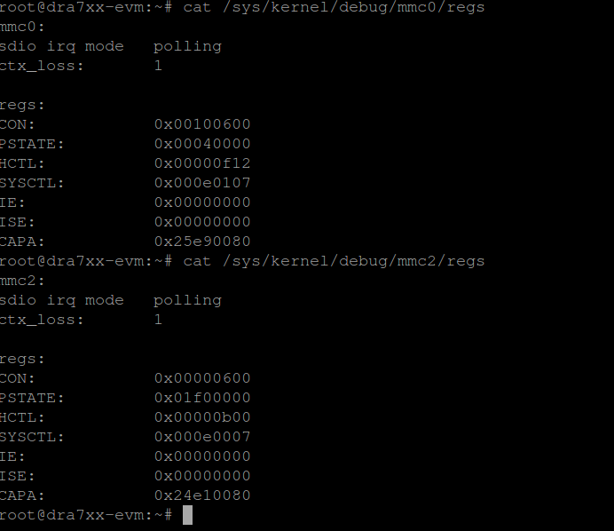

我们遵循了 e2e 中提到的在 dra76-EVM.dts 器件树文件中启用 mmc3接口的几个步骤、如下所示:

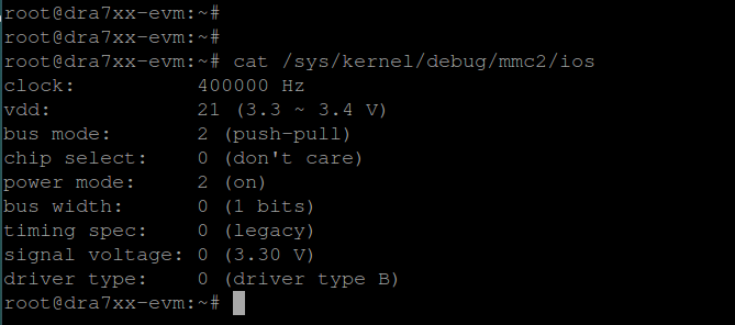

此外、我们还在 u-boot 器件树中启用了它、并能够在 u-boot 中列出 mmc3器件。
在内核中插入命令 cat /sys/kernel/debug/mmc2/ios (mmc3列为 mmc2)时、观察到以下情况:
root@dra7xx-EVM:~# cat /sys/kernel/debug/mmc2/ios
时钟:0Hz
VDD:0 (无效)
总线模式:2 (推挽)
芯片选择:0 (无关)
功率模式:0 (关闭)
总线宽度:0 (1位)
时序规格:0 (传统)
信号电压:0 (1.80 V)
驱动器类型:0 (驱动器类型 B)
我们使用的是 ti-processor-sdk-linux-Automotive ra7xx-evm-5_00_00_01。
要纠正此问题,可能需要进行哪些更改?
我们是否有在 SDK dra7xx-EVM-5_00_00_00_01中启用 mmc3的任何过程?
Padmesh

    您面临的 MMC3问题是什么?
    最大频率错误、在 DTS 中应限制为64MHz。
    您好、Vishal、
    在将时钟频率更改为64MHz 时、以下消息仍然存在、
    root@dra7xx-EVM:~# cat /sys/kernel/debug/mmc2/ios 时钟:0Hz VDD:0 (无效) 总线模式:2 (推挽) 芯片选择:0 (无关) 功率模式:0 (关闭) 总线宽度:0 (1位) 时序规格:0 (传统) 信号电压:0 (1.80 V) 驱动器类型:0 (驱动器类型 B)
    通过查看 mmc0和 mmc1、我们能够看到上述指定参数。 此处未启用 mmc3的是什么?
    Padmesh

    7[r[999;999H[6n8root@dra7xx-EVM:~ü r# tel1234 haltcat driverProg.c /sys/kernel/debug/mmc
    mmc0/mmc1/mmc2/
    root@dra7xx-EVM:~# cat /sys/kernel/debug/mmc2 /mm 2/IOS
    时钟:0Hz
    VDD:0 (无效)
    总线模式:2 (推挽)
    芯片选择:0 (无关)
    功率模式:0 (关闭)
    总线宽度:0 (1位)
    时序规范:0 (传统)
    信号
    驱动器类型0 (1.80 V)驱动器类型0 (0)驱动器类型:0 (1.8 V)驱动器类型
    root@dra7xx-EVM:~

    但我们不能说它不可探测,因为我可以看到它在/sys/class/mmc_host/mmc2上列出并看到它的内容。

    在您发布的内核日志中、我没有看到来自480ad000.MMC 的打印件。 这就是为什么我说探针没有发生的原因。

    我们唯一担心的是、cat /sys/kernel/debug/mmc2/ios 没有针对时钟频率、总线宽度等显示正确的值 这是预期的结果。
    如果您确认、我们将对特定于 WiFi 模块的启用和所有功能进行故障排除。
    时钟:0Hz
    VDD:0 (无效)
    总线模式:2 (推挽)
    芯片选择:0 (无关)
    功率模式:0 (关闭)
    总线宽度:0 (1位)
    时序规格:0 (传统)
    信号电压:0 (1.80 V)
    驱动程序类型:0 (驱动程序类型 B)
    只有在枚举 Wi-Fi 卡并使其正常工作(接口 WLAN)时、您才会在该处具有有效值 向上)。 这些值取决于检测到的卡类型等。

    在以下问题上有差异、
    有时我们会发现、mmc2的时钟设置为4MHz、VDD 设置为7。
    在上面的寄存器之后、我们发现需要对寄存器 HCTL 和 SYSCTL 进行更改、比较 mmc0和 mmc2。 您认为这是必要的吗?
    内核是否需要更改?

    您好、Vishal、
    我更改了路径并能够查看固件下载、但探测失败。
    我们看到的初始 IO 是不同驱动程序(mwifiex 和 mwiex_SDIO)的详细信息。 我移除了它并插入了我们的模块。
    时钟:64000000 Hz
    VDD:21 (3.3 ~ 3.4V)
    总线模式:2 (推挽)
    芯片选择:0 (无关)
    功率模式:2 (开启)
    总线宽度:2 (4位)
    时序规格:0 (传统)
    信号电压:0 (1.80 V)
    驱动器类型:0 (驱动程序类型 B)
