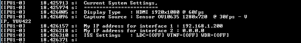

我正在使用 D3的 TDA3入门套件板、并测试自定义用例、以便通过以太网电缆从 TDA3RVP 发送输出 FFT 数据。 在 TDA3评估套件板中、它物理连接到 TDA3侧的以太网1接口。 我在 NDK_Config.cfg 中进行了以下更改:
VAR enableInstrumentation = 0;
var enableStaticIpEth0 = 0;
VAR enableStaticIpEth1 = 1;
var enableTelnet = 0;
如果我将 enableStaticIpEth0设为1、则可以看到以太网0接口的静态 IP 地址为'192.168.1.200'。 但是、即使启用 enableStaticIpEth1、我也无法看到以太网1的任何 IP 地址(显示为0.0.0.0)。 以太网1的默认值不应该是'192.168.2.4'? 是否需要执行任何设置才能使用 TDA3入门套件通过以太网进行数据收集?

    是的、我使用的是 Radar SDK 3.06。 我验证了 stackInitHookStaticEth1()在运行时被调用。 希望静态 IP 设置正确。 但它不会显示在 UART 控制台中。 请找到下面的屏幕截图:
    接口2的 IP 地址仍显示为0.0.0.0。 如果您对 RVP/Starter 套件板有任何疑问、请告诉我。
    Nishant

    感谢你的答复。 是的、遗憾的是、尽管我已为以太网0和1启用了静态 IP、但接口2 (以太网1)仍然会达到0.0.0.0。 但是、我可以看到接口1 (以太网0)的静态 IP '192.168.1.200'。 我不知道为什么没有为以太网1/RGMII1接口设置此静态 IP。

    我通过 RVP 发现了与网络相关的错误。 MAC 端口未正确连接到 SDK 3.6中的 PHY 地址。 此外、我们发现您提到的"DUAL_MAC_MODE"功能已在 SDK 中注释掉。 我不得不取消注释并重建库、现在运行正常。 现在、我能够通过以太网端口正确获取数据。
