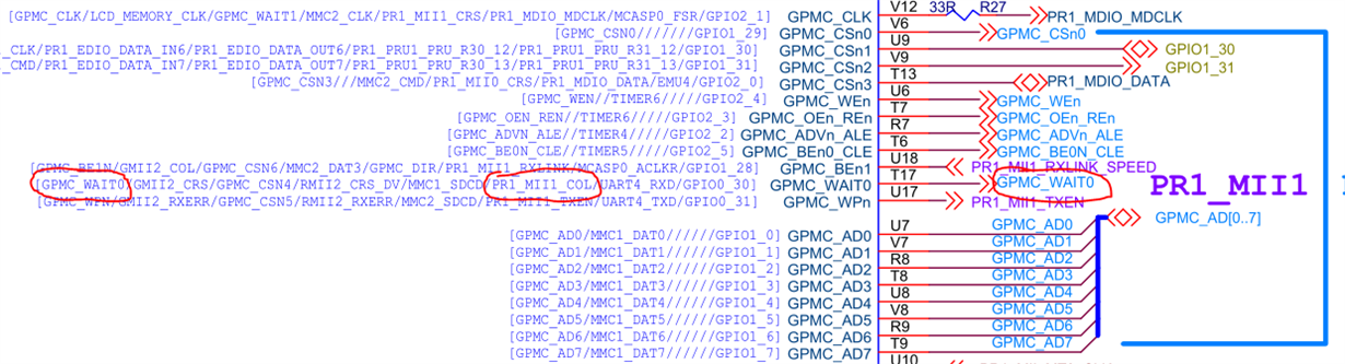

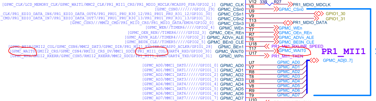

大家好、我 遇到了 Sitara AM3357开发方面的一些问题。
问题描述:
在 Linux 环境中找不到 PRU 以太网设备!
硬件说明:
我们的应用基于我们根据 TIMSK3359ICEV2设计的定制板。
PRU-ETH 的引脚显示为:
软件说明:
1 gcc-linaro-6.2.1-2016.11-x86_64_arm-linux-gnueabihf
2 AM335x-EVM-Linux-RT-SDK-src-04.03.00.05
3文件系统由 buildroot 创建、我们还使用 TI 的文件系统"Arago"进行测试。
与 PRU-ETH 关联的4器件树如所示
ICSS 上的//双 Mac 以太网应用节点

实验结果:
Linux 内核引导信息显示为:

    我们的定制板包括一个 GPMC-NAND 和两个 PRU-PHY。 但是、GPMC-WAIT0和 PR1-MII1-COL 多路复用、如下所示:
    我们找不到任何其他 GPMC_WAIT0或 PR1_MII_COL。
    在我们介绍了 DTS 文件中的 pinmux 后、 PR1_MII_COL 未在 PRU-EMAC 单元中选择。 NAND 可以正常工作、但 PRU_ETH1无法 ping 通我们的主机 PC 成功。
    如果我们未在 GPMC 单元中选择 GPMC_WATI0、并在 PRU-EMAC uinit 中启用 PR1_MII_COL、nand 将失败、但 PRU_ETH1可以成功 ping 到主机。
    那么、我们如何同时启用 Nand 和 PR1-MII1呢? 还是碰撞无法避免?
