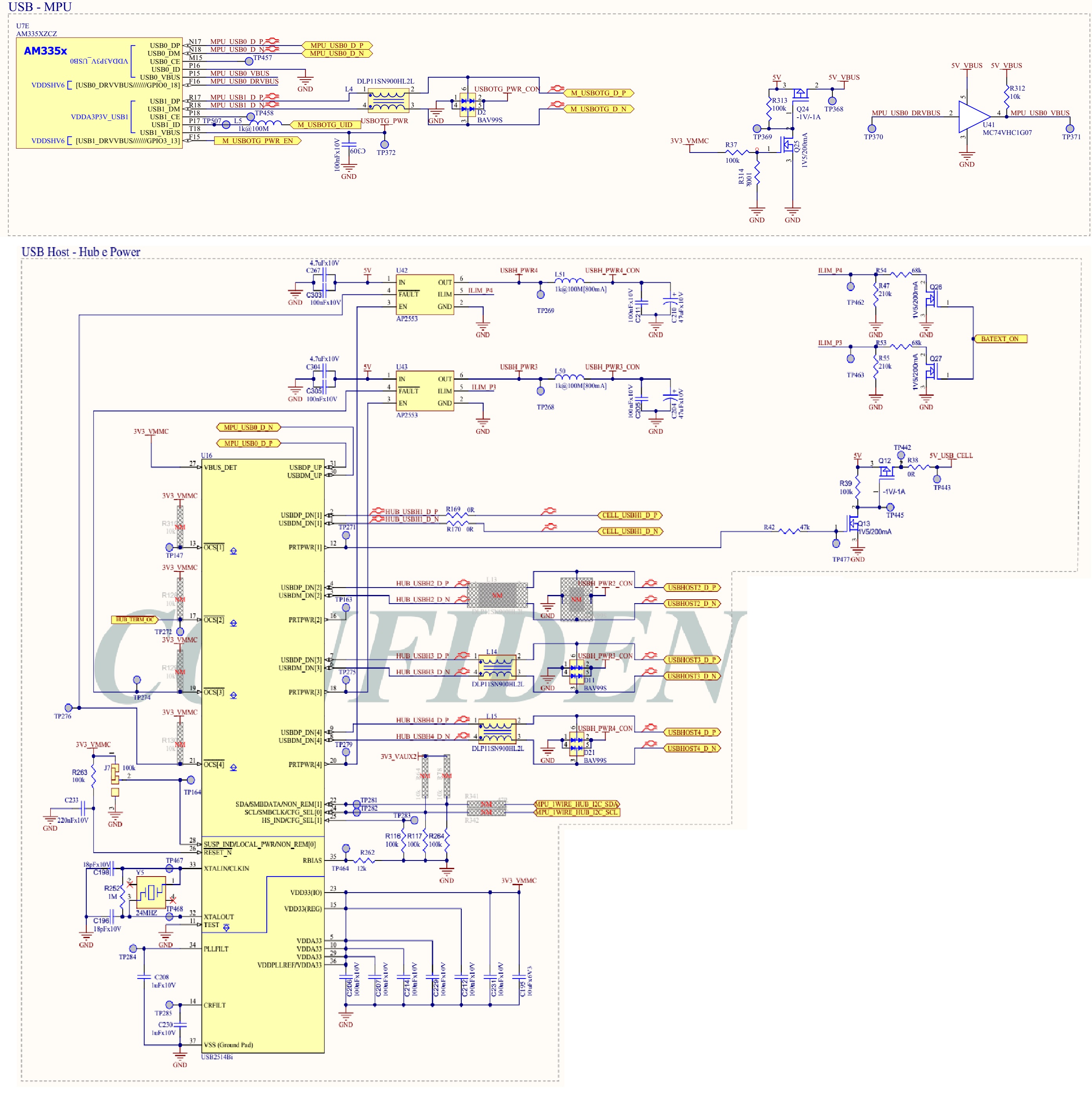

我们有一个自定义电路板、其中 AM3352运行内核4.9、并在 MUSB 驱动程序初始化期间运行到 BABBLE 状态。 使用我们在这里放置的特定闪存驱动器很容易重现此问题。 重现错误的步骤:

    您好、Guilherme、
    请发布原理图的 USB 部分。
    您好、DK!
    原理图如下:
    DK、
    为了补充 Adriano 的帖子、我们在 USB0上使用集线器控制器。 连接到集线器控制器的是3G 调制解调器(Cinterion EHS6、以 CELL_USBH1为基准)和2端口 USB 集线器。
    吉列尔梅

    请向 USB0_VBUS 添加一些电容。 该规范要求>=120uF。 这也适用于集线器的下行端口、因此如果没有、也可以将其添加到此处。
    此外、USB0_VBUS 和集线器 VBUS_DET 的去耦可能会有问题。 有多个 USB 总线时序项目围绕着 VBUS 的存在(或不存在)。 在您的情况下、集线器不知道 USB0_VBUS 的真实状态。
