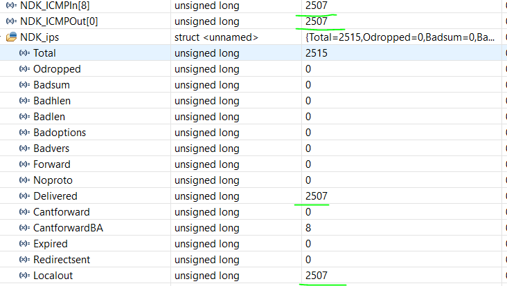

    我刚才 Ping 了 AM335x GP EVM 40分钟(2507个数据包)、无法使用上述设置产生任何 ping 故障。 您可以在故障情况下检查一些 NDK 统计信息:
    此致、Eric
