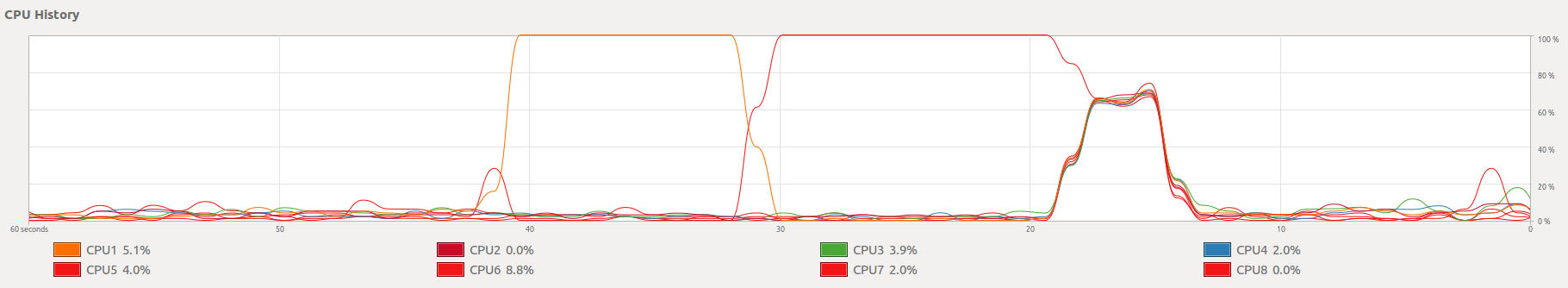

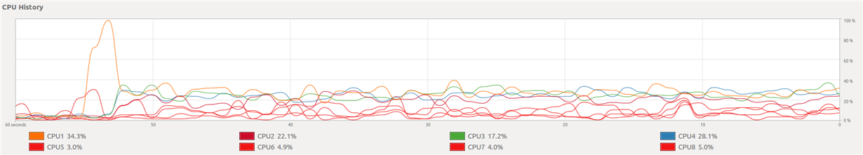

    我想指出、如果 未使用 pthread_PRIO_INRitherit、性能要快得多。 附加屏幕截图

     请记住:在您的计算机上、pthread_PRIO_Inherit 非常非常慢。
     为什么会这样呢?
