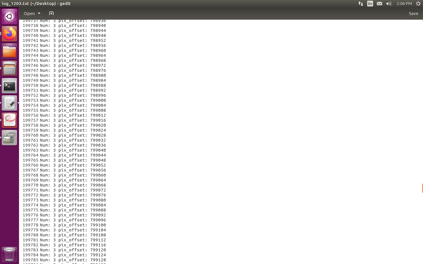

    我已打开 LOG_1203.txt、但找不到我请求的信息。 我只能看到以下消息:
    帕维尔
