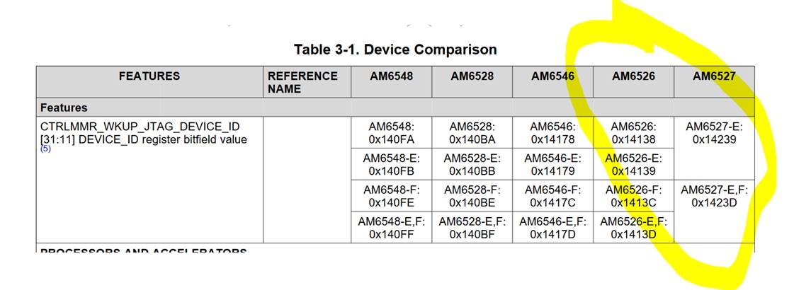

大家好、
差异似乎与两个 A53内核的集群类型相关:
我需要更多背景信息:
这到底意味着什么?
这对应用程序性能有什么影响?
    DJ-NG、
    DEVICE_ID 不会影响性能。  只是为了使软件能够"知道"运行时动态提供的功能。

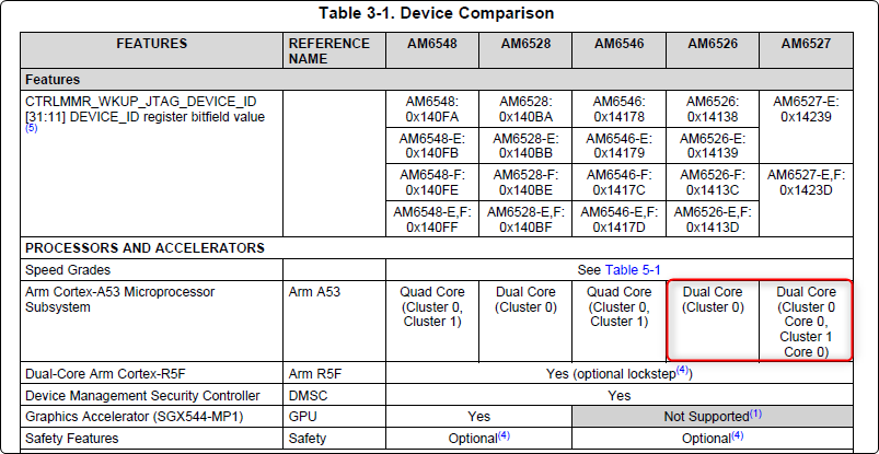

    AM6526和 AM6527之间的主要区别在于可用的特定内核:
    差异与高速缓存拓扑有关。  AM6526使用群集0、即两个 CPU 内核具有共享高速缓存。  这是使用 SMP (例如 Linux SMP 等)的应用的理想选择。  AM6527从每个仪表组获取一个内核。  换言之、内核不共享高速缓存。  如果您使用两种不同的操作系统并希望最大程度地减少它们之间的交互、例如第一个内核上的 Linux 和第二个内核上的 RTOS、则最好使用此拓扑。
