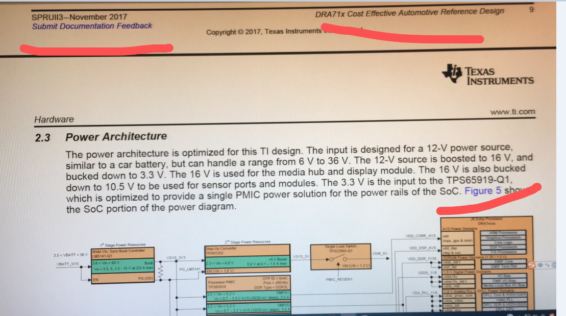

您好 的团队:
1.在数据表中: 第161页 ,如何理解“只有当 vdda33v_USB1电源资源的“关断阻抗”大于100Ω 时,才能与 VDDA_PLL 组同时斜升。”?
2.我想将 TPS65919 PMIC 用于 DRA718、您能提供参考电路图吗?
3.  在数据表中:   5.10.3电源序列 ,与以下描述不一致,哪一项正确?
