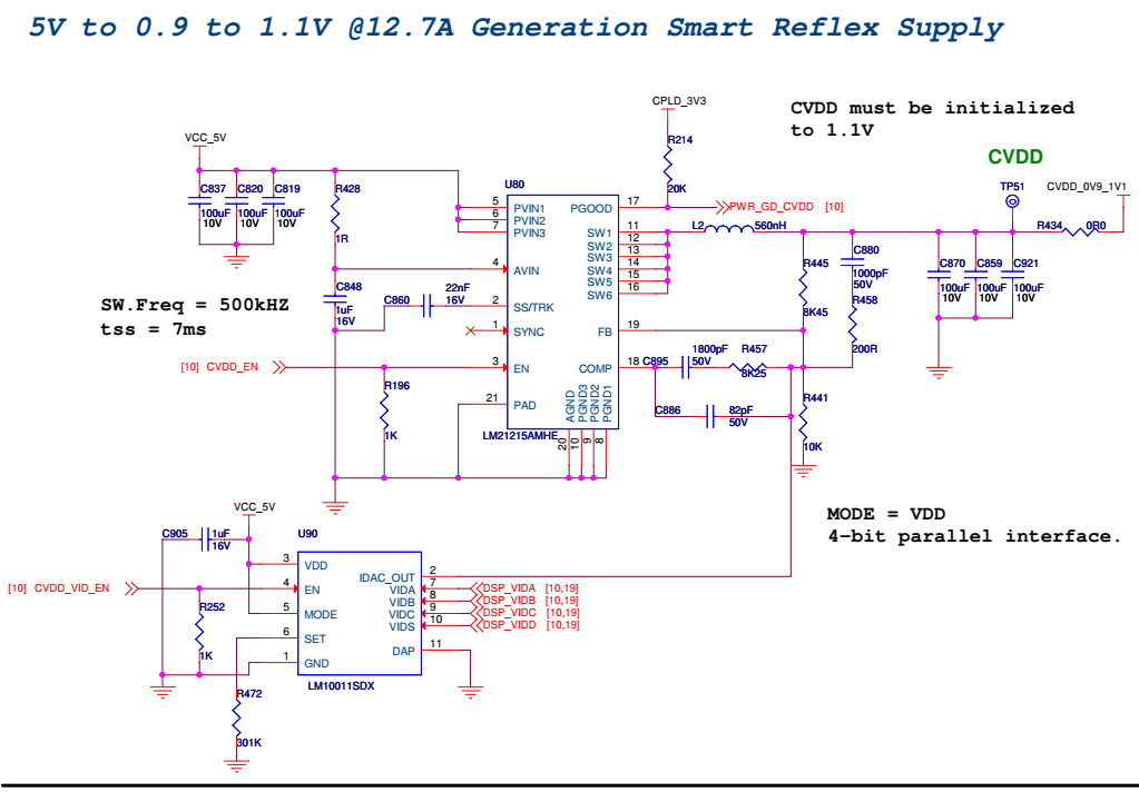

请确认 LM10011的 MODE 引脚是否与 LM21215搭配使用、以便 C6678的智能反射电路支持4位模式
板载时、我上拉了 MODE 引脚、它是否会影响我的设计。
    请查看以下两个 e2e 线程、它们讨论了如何将 LM10011与 TMS320C6678器件配合使用:
    第二个链接提供了 LM10011的连接原理图、您可以参阅该原理图。 此外、硬件设计指南还指出 VID 值是6位值。
    Yordan

    目前、我们的电路板[SM320C6678 DSP]具有始终上拉的 LM10011模式引脚
    我们面临以下问题
    • 无论启用或禁用 VID、两个系统均可成功引导@ 1GHz
    •  启用 VID 时、第三个系统不启动@ 1GHZ
      • 禁用 VID 时、多个内核启动、但 Core4会启动
    请提供您的反馈。

    我看到、在这种情况下、是的、MODE 引脚应连接到 GND、因为不支持4位模式。
    至于他们在另一个主题上讨论的其他问题、我将关闭这个主题。
    Yordan
    尊敬的 Yordan:
    感谢您的支持。
    我将通过将 MODE 引脚连接到 GND 来执行返工、并告知您有关状态的信息。
