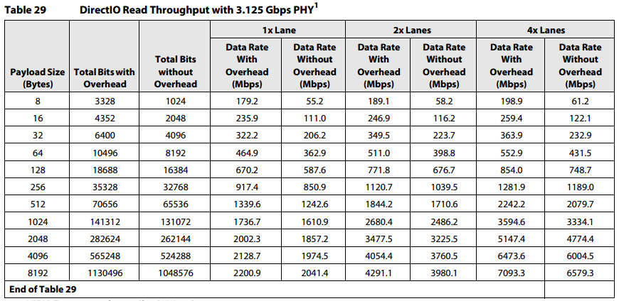

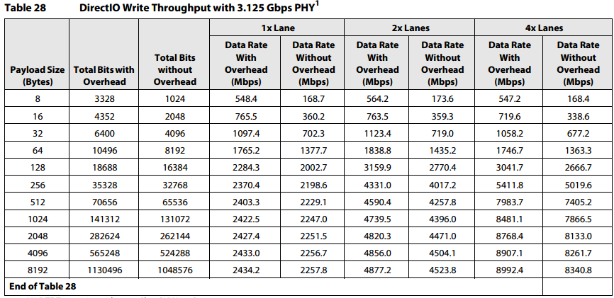

正如我说过的、我 希望在 DSP (C6678)和 Xilinx FPGA 之间以1.25、2.5、3.125和5Gbps 的速率发送和接收直接 I/O 数据包。
我研究 了 SRIO 的 SRIO_TputBenchmarking_evmc6678_C66TestProject 示例项目。
此外、我还学习 了《C66x KeyStone 器件吞吐量性能指南 》以及 KeyStone 架构 串行快速 IO (SRIO)文档。

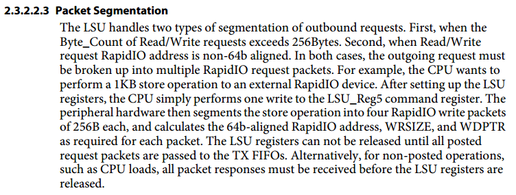

在 KeyStone 架构串行快速 IO (SRIO)文档中、编写内容为:
在示例项目中、 有效载荷大小也被视为8  到8192字节。
我的第二个问题是:
FPGA 端的最大有效载荷大小为256字节。 但在 DSP 方面、可以考虑超过256字节(由于数据包分段)。
在这种情况下、当我  从 DSP 端发送一个有效载荷大小为512字节的 NWRITE_R 数据包时、我将在  FPGA 上接收两个不同的有效载荷大小为256字节的 NWRITE_R 数据包? 我应该制作 并发送两个独立的 NWRITE_R 响应数据包从 FPGA 端到 DSP 端?
Mohammad
    对于 Q1、您可以移除 while (1)循环、检查 SRIO_getSockOpt ()。 在应用程序中, 可以连续调用 SRIO_sockSend()。 与 SRIO 驱动程序代码中一样, SRIO_sockSend ()调用 SRIO_sockSend_DIO (), SRIO_sockSend_DIO ()具有 CSL 代码检查传输是否在下一个传输请求之前完成,如果使用阻塞套接字。
    对于 Q2、响应数据包由 SRIO IP 生成、不由我们的软件处理。 当您对 FPGA 进行编程以模拟 SRIO IP 时、需要确定是否需要1或2个响应数据包。 您可以查看 SRIO 标准来了解这一点、我的理解是每个接收到的数据包都需要一个响应数据包。
