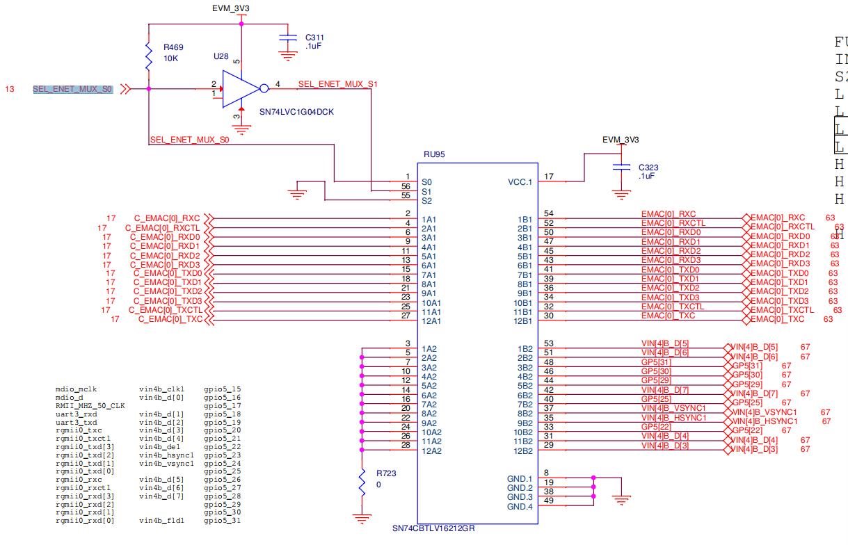

1、如何设置 SEL_ENET_MUX_S0输出低电平。让 A1端口= B2端口。是否按如下方式进行设置
ovcam5{(&O)
 MUX-GPIO =
   <&P CF_GPIO_21 4 GPIO_ACTIVE_LOW>; /* SEL_ENET_MUX_S0 *
};(dra7-EVM-vision.dts    :ti_component-os_tools/linux/kernel/omap/arch/arm/boot/dts/)
但我将测试 SEL_ENET_MUX_S0端子电压设置为3.3V。
    您的更改是正确的、设置摄像头节点的 mux-GPIO 属性会将引脚设置为输出低电平。
    请注意、该引脚不是 SoC GPIO、而是来自基于 I2C 的 GPIO 扩展器。
    Nikhil D
    我能否设置 SOC GPIO 的输出、使 SEL_ENET_MUX_S0端子上的电压小于3.3伏? 能否在 mux_data.h 中更改 SOC GPIO 的输出? 如何更改?
    正如我在前面的邮件中提到的、电路板多路复用器由基于 i2c 的 GPIO 扩展器选择、它未从任何 SOC GPIO 连接。
    有关 pcf8575扩展器电压范围的更多详细信息、请查看这些统计数据。
    Nikhil D
