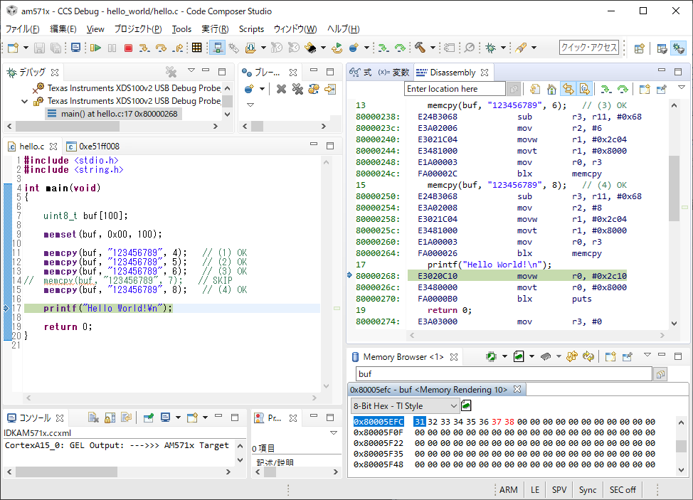

    我的方面工作正常。 执行所有 memcpy 操作。 请查看以下屏幕截图:
    您可以放置一个 printf 函数和 HW 断点、如我发送的屏幕截图中所示。

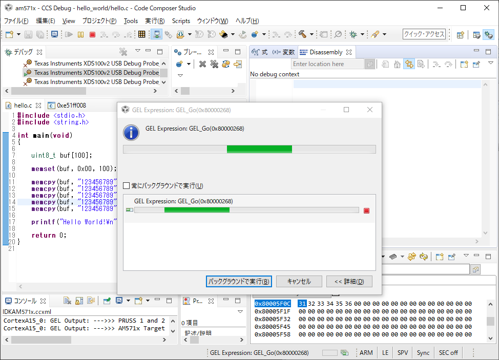

    如果您按照此过程操作,则会重现问题。
    查看"拆卸"
    80000264:FA00002C blx memcpy
    执行该行会停止调试器。
    下面显示的对话框将始终显示。
    请注意、7字节复制失败、但8字节复制成功。

    7.步骤执行将在位置(4)终止调试器。
    [引用用户="koji ***"]7. 步骤执行将在位置(4)终止调试器。[/quot]
    请 在此处提供更多详细信息。 您是否收到任何错误消息? 您能否提供问题的屏幕截图?
    在我的一侧、当我通过按钮"步越(F6)"逐步执行代码时、我可以观察到只有最后一个 memcpy ()运算(在我们的 usecase 中为第5个)被执行、而4个 memcpy ()运算被跳过。 但我能够达到第5个 memcpy()并且能够通过分步执行成功执行它。 请查看下面的屏幕截图。
    请注意、我使用的是 CCS v9.1.0、GNU v7.2.1 (Linaro)工具链和 New–> CCS Project -> Basic Examples->Hello World

    "7. 步骤执行将在位置(4)终止调试器。"
    此时不会显示错误消息。
    请参阅第一个帖子以获取屏幕截图。
    ("反汇编窗口"在"无调试上下文"停止)
    ->下图显示了何时执行进程4。
       调试器退出。

    我建议您尝试使用 CCS v9.1.0。 使用此 CCS 版本和 GNU v7.2.1 (Linaro)齿链、我能够处理具有7个字节的 memcpy()函数。 请参阅以下截屏截图以供参考。第一个是在 memcpy (7)执行之前、第二个是在执行之后。

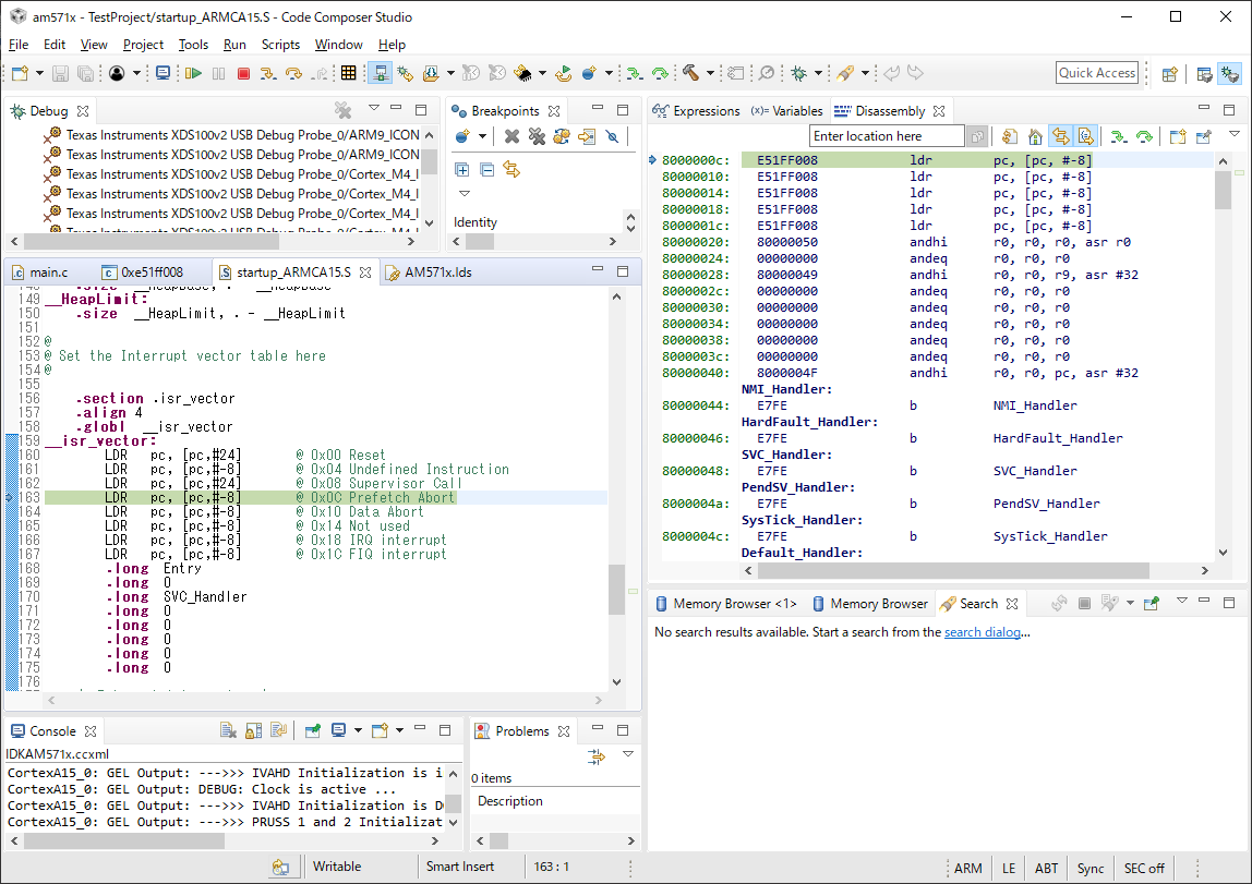

    执行"7byte memcpy"、并在没有响应时按下 SUSPEND 按钮。
    然后它在下捕获位置停止。
    我不知道这意味着什么。

    我观察到只有最后一个 memcpy()操作被执行。 但代码永远不会卡住、也不会因错误而失败。 让我们以您的代码为例:
    memcpy (buf、"123456789"、4);  //(1)正常
    memcpy (buf、"123456789"、5);  //(2)正常
    memcpy (buf、"123456789"、6);  //(3)确定
    memcpy (buf、"123456789"、7);  //(4) NG -->根本不执行、但不会发生卡滞或错误
    memcpy (buf、"123456789"、8);  //无法访问 -->它是可访问的,但它是唯一执行的
    从该代码中仅执行最后一个"8byte memcpy"、其余4个 memcpy()函数将被跳过。
    如果我删除最后一个"8byte memcpy",则会成功执行"7byte memcpy"(现在是最后一个)。
    memcpy (buf、"123456789"、7);  //(4) NG -->执行成功、无卡滞、无错误
    //memcpy (buf、"123456789"、8);  //无法访问
    如果我只留下第一个"4byte memcpy"函数、则它已成功执行。
    总之,我建议您只使用一个 memcpy()函数。
    帕维尔
