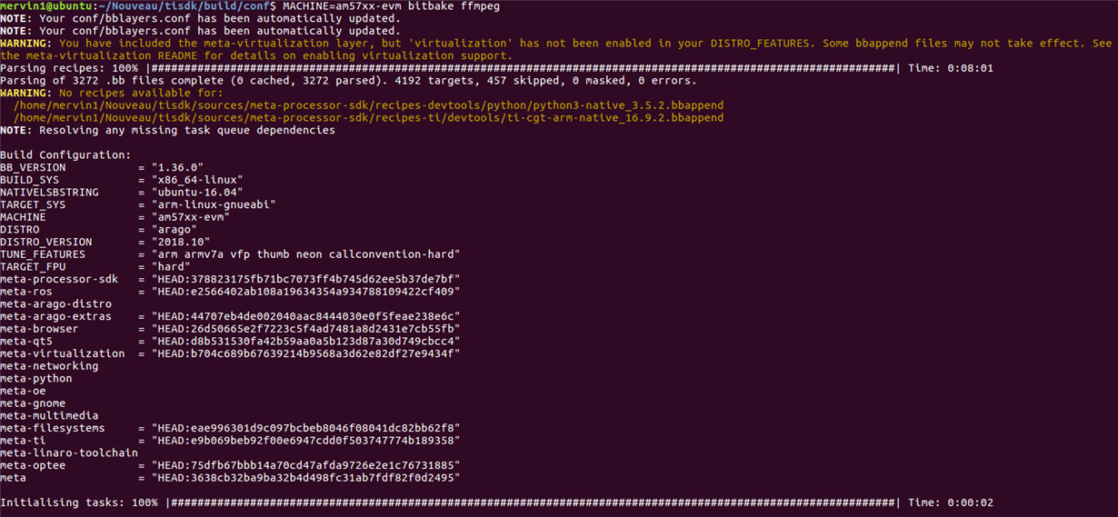

    我使用 Mervin、在重新编译后、我们会收到以下警告:
    "Aube@Ubuntu:~/tisdk/build machines=am57xx-EVM bitbake ffmpeg
    注意:您的 conf/bblayers.conf 已自动更新。
    警告:您已包含元虚拟化层、但您的 DISTR_FICENTRICENTRICATION 中尚未启用"虚拟化"。 某些 bbappend 文件可能不会生效。 有关启用虚拟化支持的详细信息,请参见 meta-Virtualization README。
    正在解析配方:100%|######################################################################################################################## |时间:0:05:06
    解析3272 .bb 文件完成(0个缓存、3272个解析)。 4192个目标、457个跳过、0个屏蔽、0个错误。
    警告:没有适用于以下各项的配方:
     /home/aube/tisdk/sources/meta-processor-sdk/recipes-devtools/python/python3-native_3.5.2.bbappend
     /home/aube/tisdk/sources/meta-processor-sdk/recipes-ti/devtools/ti-cgt-arm-native_16.9.2.bbappend
    注:解决任何缺失的任务队列相关性
    编译配置:
    BB_VERSION          ="1.36.0"
    Build_SYS           ="x86_64 Linux 版"
    NATIVELSBSTRING     ="Uubuntu-16.04"
    Target_SYS          ="ARM-Linux-gnueabi"
    机器             ="am57xx-evm"
    DIASTRO              ="Arago"
    DISTR_VERSION      ="2018.10"
    TUNE_FUNCures       ="arm armv7a VFP thumb neon callconvention-hard "
    TARGET_FPU          ="硬"
    meta-processor-sdk  ="标题:378823175fb71bc7073ff4b745d62ee5b37de7bf"
    meta-ROS            ="标题:e2566402ab108a19634354a934788109422cf409"
    meta-arago-distro
    meta-Arago-Extras   ="标题:44707eb4de002040aac8444030e0f5羽毛238e6c"
    meta 浏览器        ="标题:26d50665e2f7223c5f4ad7481a8d2431e7cb55fb"
    meta-qt5            ="头:d8b531530fa42b59aa0a5b123d87a30d749cbcc4"
    meta-virtualization ="标题:b704c689b67639214b9568a3d62e82df27e9434f"
    元网络
    Meta-python
    Meta-OE
    元- gnome
    元多媒体
    meta-filesystems    ="标题:ea996301d9c097bcb8046f08041dc82bb62f8"
    meta-ti             ="头:e9b069beb92f00e6947cdd0f503747774b189355"
    meta-linaro-toolchain
    meta-optee          ="标题:75dfb67bbb14a70cd47afda9726e2e1c76731885"
    meta                ="标题:3638cb32ba9b32b4d498fc31ab7fdf82f0d2495"
    正在初始化任务:100%|############################################################################################################ |时间:0:00:02
    注:执行 SetScene 任务
    注:执行 RunQueue 任务
    警告:extern-linaro-toolchain-2017.11-r0.arago36 DO:包:QA 问题:extern-linaro-toolchain:文件/目录已安装、但未以任何包形式提供:
     /lib/libcilkrts.so
     /lib/libcilkrts.so.5
     /lib/libcilkrts.spec
     /lib/libcilkrts.so.5.0.0
    请设置文件以使这些项目打包。 或者、如果不需要、则避免安装它们或在 DO 安装中删除它们。
    extern-linaro-toolchain:4个已安装且未出厂的文件。 [已安装与已发货]
    注:任务摘要:已尝试774个任务,其中0不需要重新运行,全部成功。
    摘要:显示了3条警告消息。
    您能不能向我们解释一下我们的错误是什么?

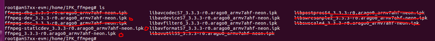

    感谢您的解释、我成功地正确安装了 ffmpeg、没有错误、并获得了 deploy-ipks 目录。
    我有以下文件:
    列出的是“成功”安装的:
    但其他人需要不同的软件包:

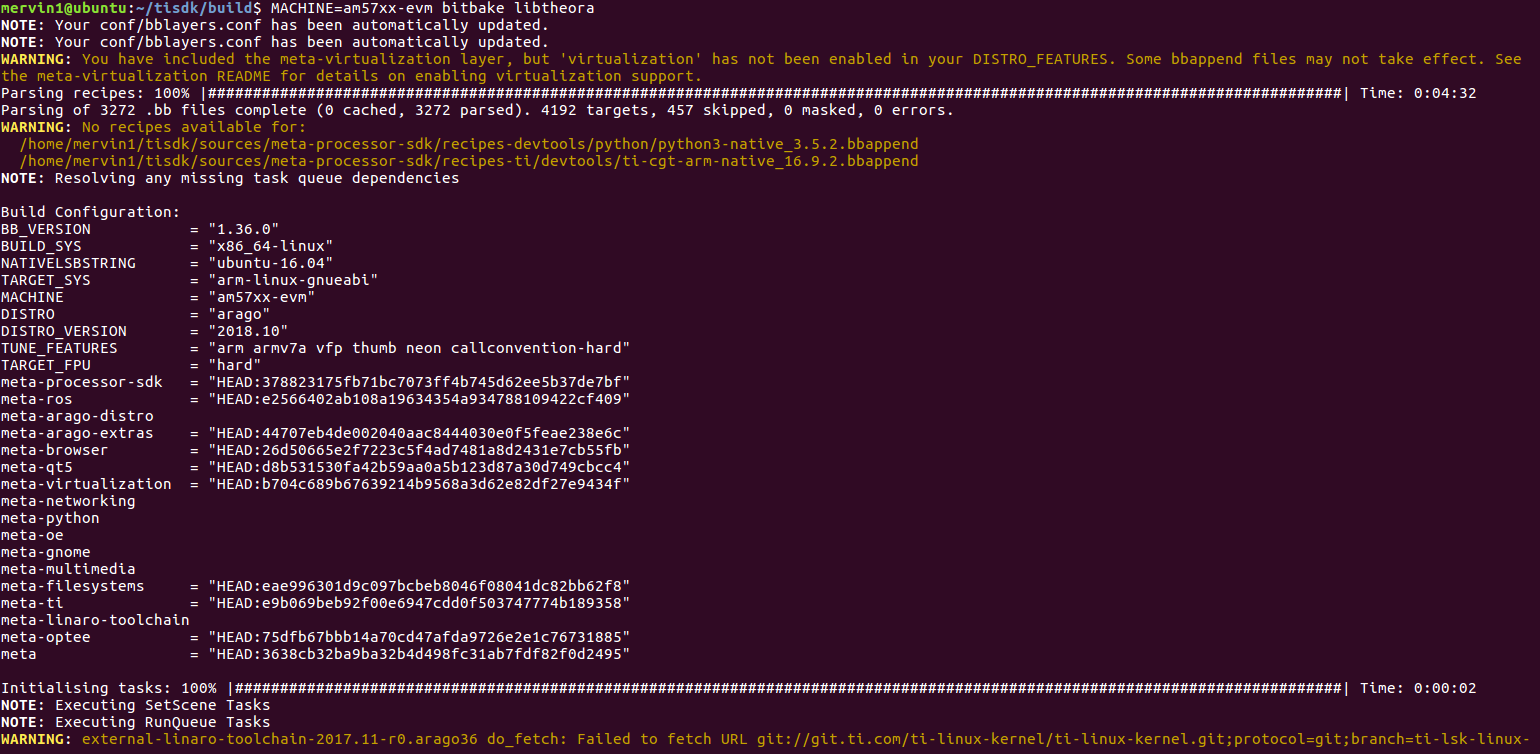

    由于所需的软件包不在目录中,因此我尝试使用 bitbake 安装 libtheora,例如
    但我遇到了错误... 因此、我不知道我是否正在正确地尝试在电路板上安装.ipk 文件、或者.ipk 文件是否已损坏。

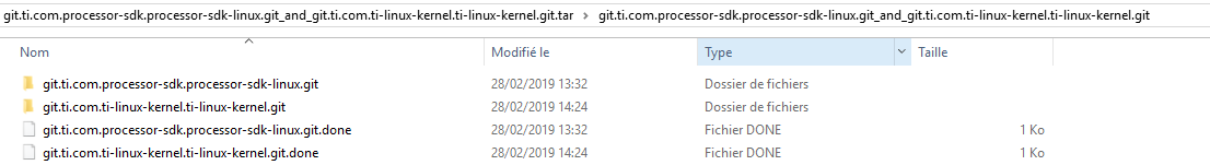

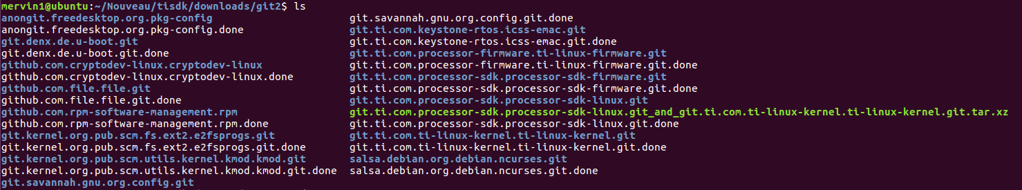

    但我下载并提取了您的文件:git.ti.com.processor-sdk.processor-sdk-linux.git_and_git.ti.com.ti-linux-kernel.ti-linux-kernel.git.tar.xz。
    并将其放入其中 /dowload/git2目录。 但是、即使在执行以下命令之后也是如此:

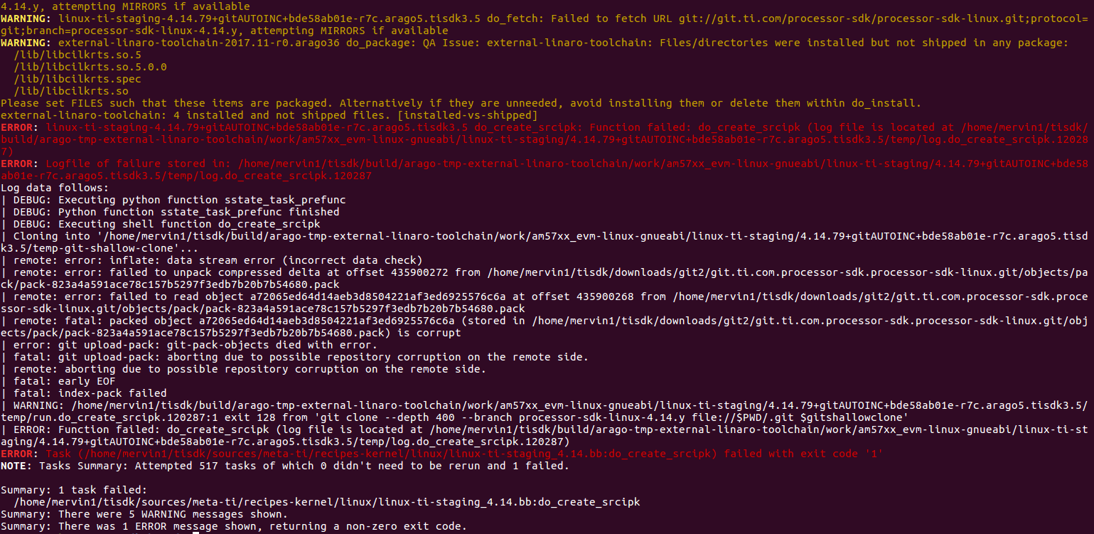

    我无法在电路板上安装带有 opkg 的 IPK 文件。 遇到与上述 libtheora 相同的问题...
    我可能未正确解压文件。 在 git2目录中、我们发现:
    最后、这就是我从 bitbake 步骤中得到的结果:
    我们可以看到、在 git2中添加 git 文件前后、我有相同的 IPK 文件:
    我应该将这四个文件直接放入 git2中吗?
    另外,下载/git2目录是自行创建的,还是我应该继续自己创建的?
    您能不能详细解释一下这个安装过程吗?

    Mervin、您好!
    您只需使用最后的命令而不是 ffmpeg 来构建 dropbear
    $ MACHINE=am57xx-EVM bitbake dropbear
    Kemal
