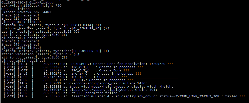

如何将输出分辨率设置为1520*720?
当我将 DisplayWidth 更改为1520时、
在函数中:ChainCommon_GetDisplayWidthHeight()
案例链_display_type_FPD:
*显示宽度= 1280;
*显示高度= 720;
中断;
它将输出以下日志:
    您是否尝试更改 DSS 的最终输出分辨率? 在这种情况下、您将需要更改输出分辨率、时序参数和像素时钟。 您需要在 chains_common.c 文件中更改它。
    但是、如果您只想更改输入分辨率、则可以在显示流水线中更改它、然后使用标量将其缩放到1280x720分辨率。
    Rgds、
    Brijesh
