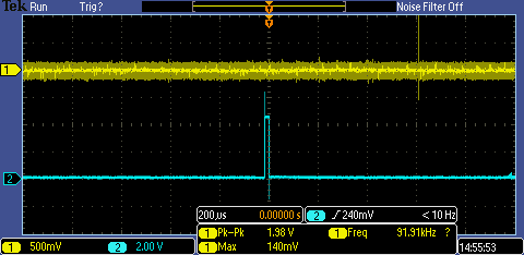

我们在 eNodeB 设计之一中使用 TCI6638K2K。
需要使用 CPTS 输出作为时钟发生器的基准输入来生成1PPS 输出信号。
使用的时钟发生器是"来自 Vectron 的约束振荡器"。 当向时钟发生器应用 PPS 输入时、一旦锁定输入、就会在锁定信号上产生高电平、同时也会产生 PPS 输出。
我们观察到的问题是、时钟发生器未锁定 CPTS 输入、因此它不会生成1PPS 输出。
我们已经检查了将总主 PPS 输出馈送到时钟发生器的情况。 正常、锁定信号变为高电平、同时1PPS 生成时钟模块的输出。
CPTS 寄存器值如下所示、
请找到 CPT 的寄存器转储

    我们使用的是 MD-171矢量控制器时钟模块。
    此模块使用来自 GPS 和 Grandmaster 的1pps 锁定。
    要求是、一旦在基准输入上使用1pps 输入锁定、MD-171必须在输出端生成1pps 信号。
    我们能够使用 GPS/Grandmaster 观察1pps 输出。 但是、对于 Keystone II (K2K)的 CPT pps、我们无法观察到锁定情况、也无法看到任何 PPS 输出。
    我们如何测试和比较 CPTS PPS (K2K)和 GPS PPS (祖父级)。
    我们使用了电平转换器来匹配主器件 pps 信号电平。 我们还在 mcsdk 中使用 ts_comp_length 调整了脉冲高电平时间。
    请提供建议、我们如何复制1pps CPTS (K2K)、类似于1pps (祖父级)
    Sumathi

    我们尝试在 EVM 上测试 CPTS、我们观察到与我们构建的电路板相同的输出。
    从下图中、通道1是电路板的 CPTS 输出。 通道2是主设备的输出。
    内核频率为1.2GHz、我们已根据 MCSDK 更改了 M、S、D 值600000000。 但我们观察到 PPS 输出存在漂移。 此外、脉冲的时间周期不是精确的1秒。 它是28ms、小于1秒。
    请告诉我、TI 实验室的任何 SDK 中是否观察到 CPTS 脉冲。 请提供我们在代码中需要了解的内容。 这是非常关键的要求。 CPTS 必须锁定在时钟模块中、只有这样、我们才能观察时钟模块的 PPS 输出。
    请提供我们是否遗漏了一些东西的建议
    下面是 来自矢量控制振荡器的 e2e.ti.com/.../Application.logmessage 回复。
    "如果 MD-171的 PPS 输入足够稳定且脉宽大于5uS、则同步1588源的 PPS 输入时不会出现任何问题。
    如果 MD-171未与1588源的 PPS 输入同步、则是因为它不稳定、并因模块上的输入鉴定过程而被取消资格"
