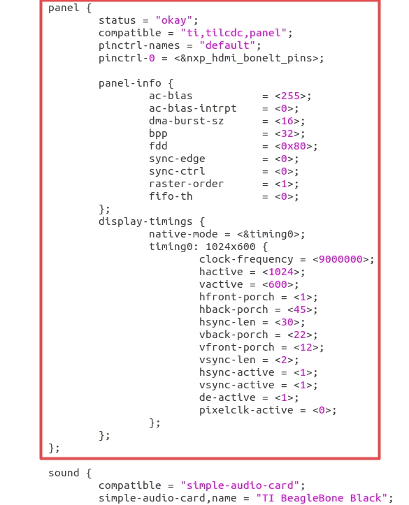

 ‘在 DTS 中添加面板,并在 LCD 屏幕上显示“No Signal”(无信号)。
SDK:ti-processor-sdk-linux-am335x-evm-05.03.00.07
rootfs:tisdk-rootfs-image-am335x-evm
HDMI LCD:1024*600

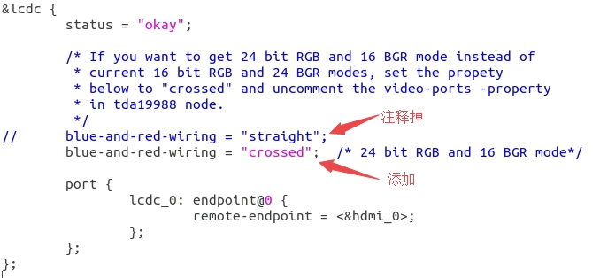

AM335x-bonebblack-common.dtsi 中的修改:
LCDC 选择 “交叉”
启用 视频端口=<0x234501>;
添加面板
