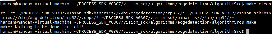

    您好 Stanley ,
     起初,感谢  您 的帮助。 但 算法 演示生成 失败、当我执行 gmake 时、我没有得到以下内容:
    我 听说  将  代码打包 到库中会与 VISION SDK 框架发生冲突、这可能是因为库中的库包含    不同  客户的相同代码模块。 因此、不建议使用该方法。
    在 TDA4 OpenVX 框架中  、不会出现该问题。
    Nick
    您好、Nick、
    请按照以下步骤进行构建。
    -转至~/vision_sdk/build 目录
    -使用"gmake -s -j algorithmslib "在"Algorithms"文件夹下构建算法库
    -使用"gmake -s -j"构建其余链接和应用程序代码。
    我不清楚您关于将代码封装到库中的陈述。
    按照链代码、您是指创建链的用例源代码吗?
    在这种情况下、它是应用程序代码、只从链接框架调用 API。
    链接框架及其组件/模块内置于单独的库中。
    算法和算法插件代码构建在另一个库中。
