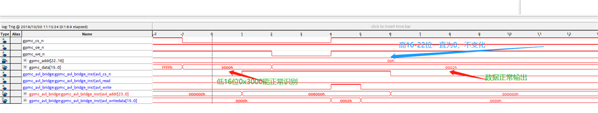

当我们使用 AM437x GPMC FPGA 通信时、我们使用 多路复用的地址/数据线、但上地址线不起作用(A[27:17])、低16位地址正确、数据可以正常读取和写入。 例如、我们将值0x2写入 FPGA 寄存器地址0x1f3000、可以在逻辑分析仪上看到低16位地址0x3000的结果、后跟数据值0x2。 但是、高位地址行[22:16]始终处于初始状态0、未更改。
例如 ,将值0x2写入寄存器0x1f3000:
# echo 0x1f3000 0x2 > FPGA_reg
硬件连接:
GPMC_AD[15:0] 多路复用 器作为:GPMC_AD[15:0] ,用作: FPGA_AD[15:0]
GPMC_A[11:1] 多路复用器作为 GPMC_A[27:17],用作:FPGA_A[26:16]

高位地址 GPMC_A[11:1]被复用到 GPMC_A[27:17]中。 引脚复用配置读取的值如下、我 认为相应的模式4应该是相应的地址模式:

    我认为您的上地址信号的引脚复用不正确。
    请查看 TRM 中的表7-5。  您应该使用标记为“复用地址数据16位设备”的列。  该表显示您希望使用 GPMC 信号 A1-10和 A27。  因此、您应该为引脚设置引脚多路复用配置以使用这些信号。
    我不确定您是如何连接 FPGA 的、但根据您之前的帖子、我认为您需要将引脚多路复用寄存器 GPMC A1-10设置为模式0、并将 GPMC_A11设置为模式4
    James
    尊敬的 James:
    根据您的建议,我将 A1-A10配置为 mode0,它正在工作,我再次阅读 TRM,也许我理解一些错误,我可以解决这个问题。  非常感谢!
