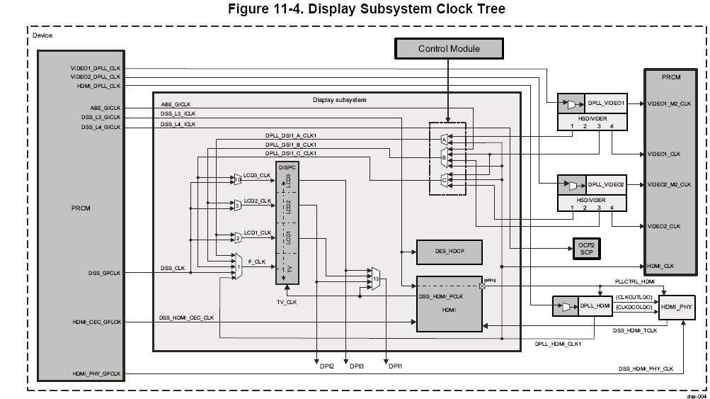

    另一个问题、 LCD1输出是否已关联到 DPLL_VIDEO1、而 LCD2输出则关联到 DPLL_VIDEO2?我的项目基于 dra722、据我所知、draRM 仅具有 DPLL_VIDEO1、不具有 DPLL_VIDEO2.IS、这意味着从 T722安静地同时不支持双显示器 不理解 DPLL_VIDEO1、因为描述很少。谢谢!
    很高兴听到您解决了您的问题。 感谢您的分享。
    关于您的问题、DPLL_VIDEO1/2可能与 LCD1/2相对应、也可能与 LCD1/2不对应。 多路复用逻辑允许这种情况、但这不是必需的。 一切都取决于特定的用例。
    请参阅 DSS 一章中的图:
    STAN

    DPLL_VIDEO1至 LCD1和 LCD2是一个有效选项。 对此没有限制。
    问题出在其他地方。
    -例如、您可能还需要将 DSS_DPLL_GET_PLL_DATA (1)更改为0? 它是 DPLL 代码,但哪个代码是 DPLL?
    -此外、您是否知道设置 DSS_CTRL_PLL_SET_CONTRAL_mux (0、CHANNEL);参数设置为0实际上选择 VIDEO1_DPLL? 寄存器值对应、但函数中是否实现了该值?
    -您能否检查 VIDEO1_DPLL 是否已实际锁定并正在运行?

    我知道 LCD1、LCD2和 LCD3可以通过 DPLL_VIDEO1工作。 如果多路复用器正确且 DPLL 已锁定、我将不会看到任何问题。
    您能否在函数末尾的地址0x4A00 2538打印多路复用器寄存器? (CTRL_CORE_DSS_PLL_CONTROL)

    我不知道为什么 VOUT1和 VOUT2不能同时共享 DPLL_VID1、因此我使用另一种方法、如 以下所示、当我运行"devmem2 0x4a002538"时、我发现 DSI1_A_CLK1选择 DPLL_VID1、DSI1_B_DEOCLK→在 DSL_CLK_CLK_CLK_1→,→中运行时钟时、如"DSLCLK_DCLK_DEOCLK_CLK_CLK_CLK_CLK_1所示 TRM、我找到了 DSS 时钟树的说明、它指示 DS_CLK 也可以用作所有 LCD 的源时钟。但在当前时间、两个显示屏幕 是黑色的。在运行 DSS_dumclock.sh 后、我发现 LCD1 和 LCD2的时钟都是正确的、我发现 Weston 有两个 输出已 存在。为什么没有输出传输到屏幕?e2e.ti.com/.../LCD1_2600_LCD2_5F00_dss_5F00_dumclocks.txt
