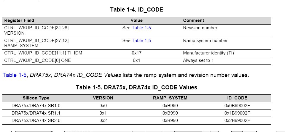

    感谢您的回复。 我还有另一个问题、如下所示。
    您能告诉我如何读取 TI J6 SOC 的 JTAG ID 吗? JTAG ID 是否可由应用软件读取?
    感谢您的支持。
    肖恩
    您好、Shawn、
    同一修订版本的器件的 JTAG ID 相同:
    e2e.ti.com/.../2080556
    您到底想做什么?
    Yordan
    您好、Shawn、
    JTAG ID (RAMP_SYSTEM)可从存储器映射寄存器 ID_CODE 中读取。
    它位于0x4ae0c204
    STAN
