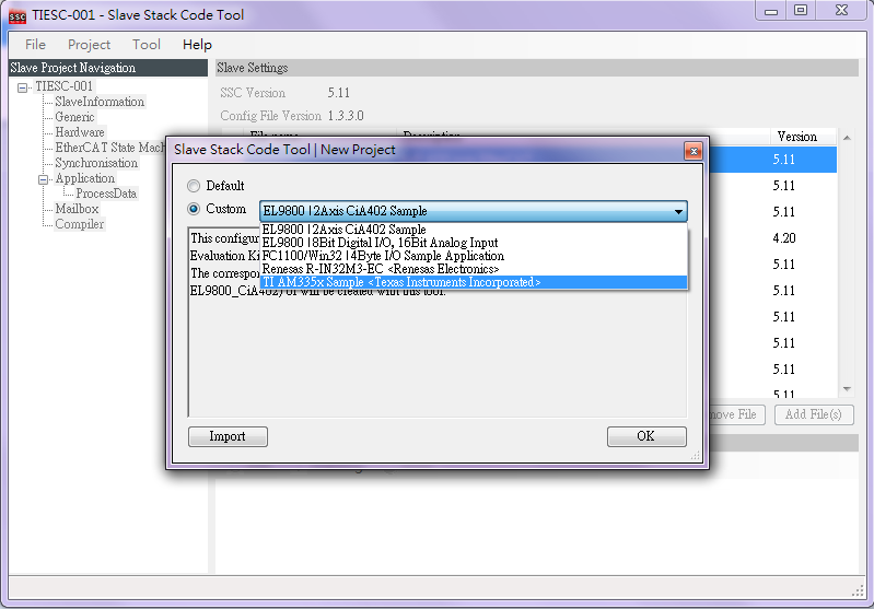

当我在 SSC 上创建新项目(TI AM335x 样片)时

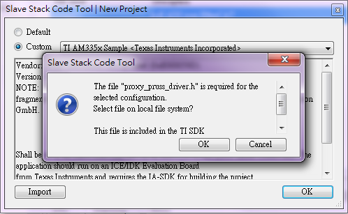

它说它需要"ecat_appl_Cnfg.h"和"proxy_pruss_driver.h"
我找不到"proxy_pruss_driver.h"

    你好,Yi-Lin
    很抱歉你有困难。
    第3步。 如果将所有 Beckhoff 源文件(.c 和.h)复制到[install-DIR]/protocols/ethercat_slave/ecat_appl/EcatStack
    而不仅仅是已修补的文件-该错误将被避免。
    需要注意的一点是、此版本适用于 SSC5.11。

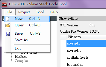

    我发现我不理解第2步的含义。
    我应该在[SSC_V5i11 DIR]\SlaveFiles\src 文件夹中修补从代码
    不通过 SSC 工具生成新的从器件代码(使用 TI AM335x 示例配置)并修补它
    我还有另一个问题
    如何将所有源文件保存在工作区下的项目文件夹中?
    让我备份源文件并将其共享给 我的同事
    非常感谢
    Yi-Lin

    您好、Paula、
    感谢您的回复
    如果我在[SSC_V5i11 DIR]\SlaveFiles\src 文件夹中修补从属代码、我的问题就不会发生
    根据我的开发经验、开发人员可以使用 Beckhoff SSC 工具生成定制的 EtherCAT 从站代码。
    开发人员可以导入定制应用的配置(例如:TI AM335x 样片)
    因此、我不理解应该在  PRU_ICSS_EtherCAT_User_Guide 的第2步中通过 Beckhoff SSC 工具生成代码。

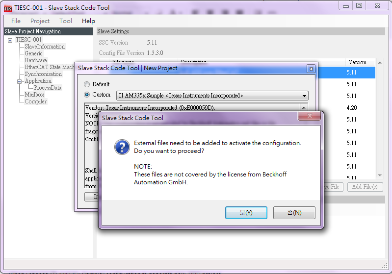

    当我选择"TI AM335x 样片"配置来生成新 的 SSC 项目时
    需要添加 SSC Tell Me 外部文件
    需要添加的文件列表如下(所有文件均可在 AM335x_SYSBIOS_IND_SDK_01.03.03文件夹中找到)
    ecat_appl_cnfg.h
    2.tieschw.h
    3. tirescbsp.c
    tiescbsp.h
    5. tiscapppl.c
    6. tiesc_appreload.h
    7. tiesc_fw_cir_buff.h

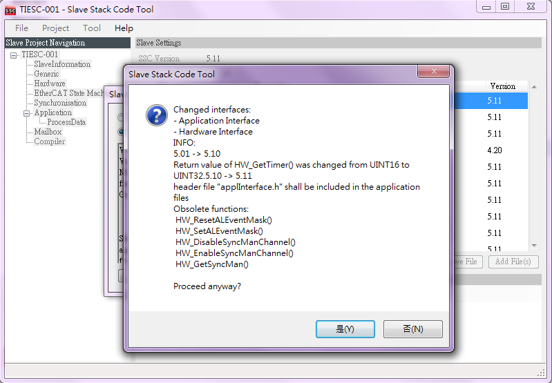

    (有一点奇怪的是、当我尝试再次生成项目时、不需要"proxy_pruss_driver.h"。。。)
    添加完所有必需的文件后、SSC 跳出下面的窗口

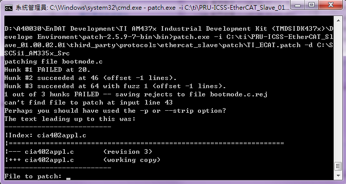

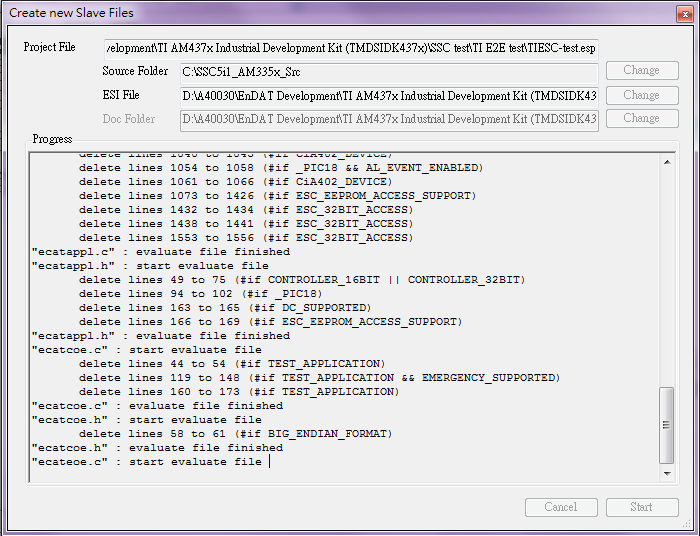

    我生成新的从站文件并按照 PRU_ICSS_EtherCAT_User_Guide 上的补丁步骤对其进行补丁
    我获取修补程序失败了
    Yi-Lin
    你好,Yi-Lin
    也许我理解不正确。 如果是、请重定向我。
    我们没有使用 Beckhoff 工具的流程。
    我们创建 EtherCAT_SLAVE_FULL_AM437x_ARM_example 项目
    然后、我们使用 processors.wiki.ti.com/.../PRU_ICSS_EtherCAT 中描述的过程
    此应用程序使用 EtherCAT 堆栈5.11版、TI_ECAT.patch、Unix2Dos-text 文件格式转换器(unix2dos.exe)和 Windows 补丁实用程序(patch.exe)。 仅使用这些组件、我们就会修补 Beckhoff src 文件、并将修补程序目录中的所有.c 和.h 文件复制到[install-DIR]/protocols/ethercat_slave/ecat_appl/EcatStack
    EtherCAT_SLAVE_FULL_AM437x_ARM_example 工程使用这些文件来编译工程。
    David
