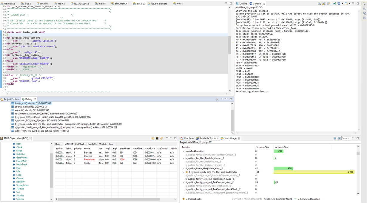

我在 TM4C123GXL 上使用 TI RTOS、Code Composer Studio 版本:6.2.0.00050 、RTOS 2.16.1.14、XDC 3.32.1.22。
我尝试编写一个任务来计算 CMSIS 库的 CFFT。 当程序尝试执行函数: arm_CFFT_radx4_F32()时,它跳转到结束运行的 loader_exit()。 问题似乎是 堆栈溢出问题、因此我尝试增加它们。 我也尝试使用 ROV 工具来研究这个问题、但我没有找到解决方案。
您可以找到附加的错误消息屏幕截图和我的任务的代码。
我只是想知道是否有人能帮助我找到正确的方向来解决这个问题?
皮埃尔

    通过使用 ROV、Hwi 模块的"异常"视图可以提供一个完整的调用栈来引导异常。
    从转储到控制台的寄存器上下文中、位置0x9750处的指令与之密切相关...
    我发现非常奇怪的是、LR 寄存器显示的值为0x20001f60、这表示一个基于 RAM 的函数被称为一些基于闪存的代码、导致了异常。 您是否有基于 RAM 的代码?
