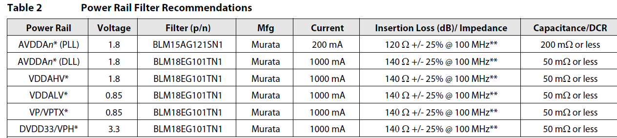

    我有几个后续问题:
    •作为快速的第一个问题、本设计指南是否也适用于 K2G? 对于我已经向 K2G 内部团队提出的问题、某些指南似乎给出了冲突的答案(例如、使用功耗估算器工具计算您所需的最大功耗。 团队告诉我、无论客户应用是什么、他们都要严格按照图表将我脱机、而不是使用电源估算器来计算您的最大电流。)
    •接下来、在设计指南中、电源部分基本上只列出了一些要使用的铁氧体而不是滤波器、并且不提到 LDO。 在选择 LDO 时、我似乎没有要遵循的实际噪声规格。
    •此外,它为“Keystone II”设备调用的电源轨非常接近,但实际上与  K2G02设备上存在的电源轨不同。 查看两个图中的电源轨是如何稍有不同的、例如 CVDD/CVDD1、VP/VPTX 不足以及 VDD_DDR 的1.35V 电源:

    您好 Brian、
    在等待设计团队的回复时。
    下面是我可以回答的问题:
    [引述]作为一个快速的第一个问题、本设计指南是否也适用于 K2G?[/引述]
    是的、目前这是我们提供的用于 Kyestone II 器件的唯一硬件设计指南。

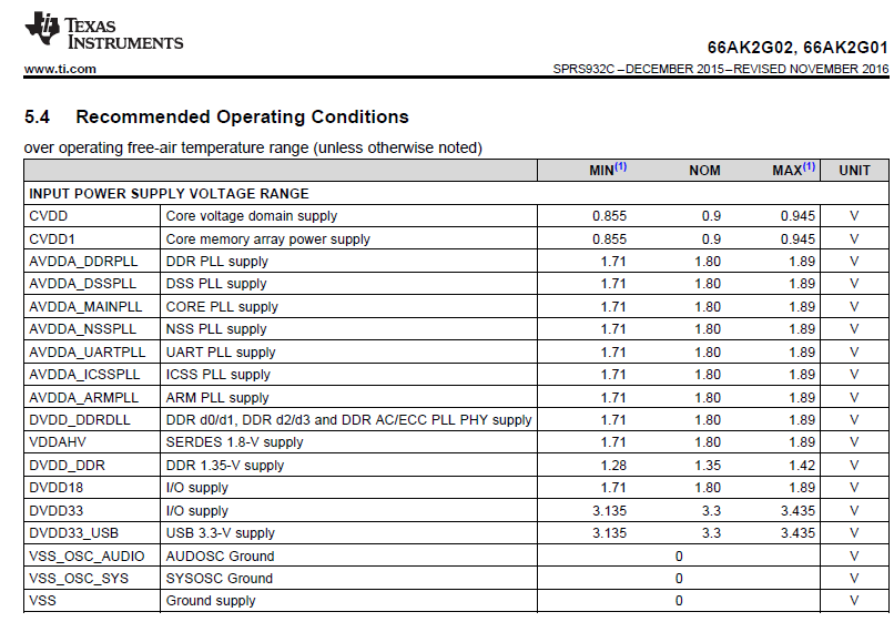

    [引述]在选择 LDO 时,我似乎没有要遵循的实际噪声规范[/quot]
    此信息应在 K2G 数据手册的第5.4节中提供。 对于每个模拟电源轨、应该有一个给定的"最大噪声(峰-峰值)"参数、但是由于 K2G 是相当新的设计、显然还没有提供。 应添加到将来的 DM 版本中。
    [引用]此外,它为“Keystone II”设备调用的电源轨非常接近,但实际上与 K2G02设备上存在的电源轨不同。 查看两个图中的电源轨是如何稍有不同的、例如 CVDD/CVDD1、缺少 VP/VPTX 以及 VDD_DDR[/QUERP]的1.35V 电源
    Keystone II 硬件设计指南是一份通用文档、旨在汇总所有 KS2 SoC (K2L、K2E、K2G、K2H 等)的设计指南。 这就是为什么 sprabv0和 K2G 数据手册之间存在一些差异的原因。
