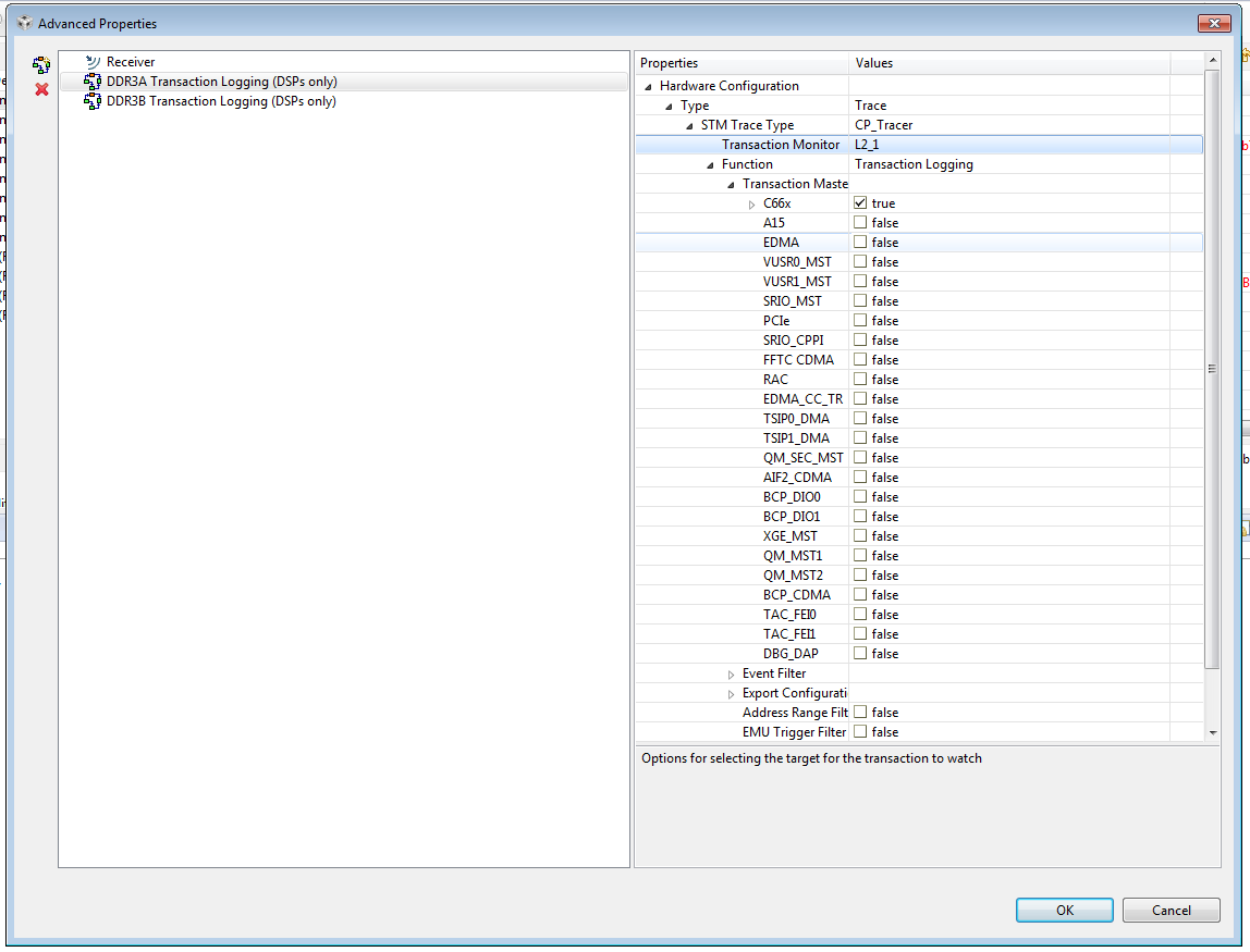

TCI6638K2K、CCSv6、Pro Trace Memory Transaction Logs 显示错误的 EDMA_CC
10.
mgunal
我们使用以下设置通过 XDS560v2 Pro Trace 捕获存储器事务日志:
我们修改了仅捕获 DSP1 LSRAM (L2_1) EDMA WR 访问的设置。
我们的应用程序默认使用 EDMA_CC1_TC0、并通过日志确认了这一点。 但是、当我们修改应用以使用  EDMA_CC4_TC0而不是  EDMA_CC1_TC0时、即使寄存器和参数集移动确认我们使用 的是 EDMA_CC4_TC0、内存事务日志显示我们使用 的是 EDMA_CC2_TC0
此外、下面的事务主控列表中没有 EDMA_CC4。
到目前为止、我确信 EDMA_CC2中没有将 DSP1 L2SRAM 作为目标地址的 ParamSet。 我们使用 CCS 版本:6.1.00022。 对此有任何建议吗?
提前感谢..
