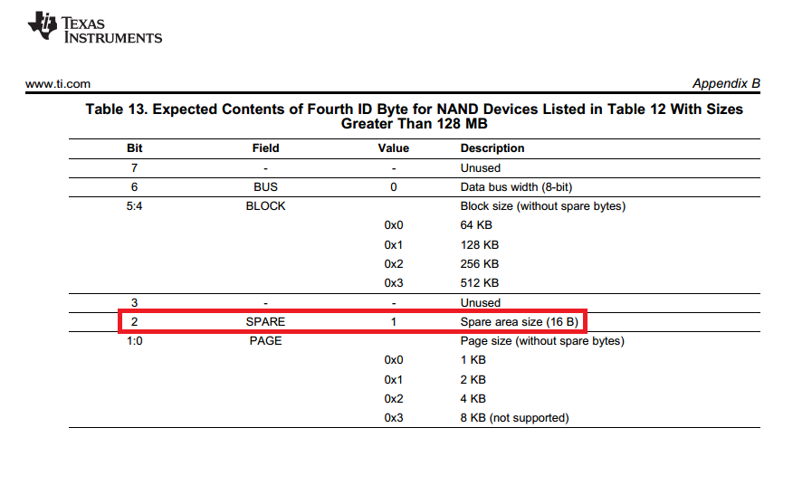

尊敬的 TI:
我查看文档: 使用 OMAP-L132/L138引导加载程序、 发现了一些对我来说不清楚的事情:
 在附录 B 中、受支持 NAND 器件的详细信息:
备用区域大小是每页的大小、对吧? 通常,它将是16B*(页大小/512),这意味着,如果页大小为2KB,则备用区域应为64B。
如果引导加载程序识别出错误的备件区域、则可能会对其读取和写入闪存进行错误的 ECC 检查。
请解释一下。

    你是对的。 备件区域为每页、对于2KB 页大小、备件区域将为64 KB。 此外、引导加载程序还希望按以下 wiki 中所示对 ECC 进行编程:
    processors.wiki.ti.com/.../DM365_Nand_ECC_layout
