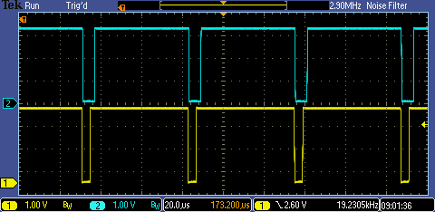

    我只能重复一遍、我从未在任何 Sitara 器件上看到或听说过此类问题。 您能否发布振荡信号的屏幕截图?
    当然、在这里。 黄色是 Tx、蓝色是 Rx。 当终端电阻器出现时、总线将从不良连接中恢复、并检测到 CAN 总线无源错误。 在125k 时、总线关闭错误会发生。 我也希望在50万的时候会有巴士掉线、但在 CAN 错误处理方面可能会有一些误解。

    有关此范围的一些问题包括:
    您捕获的19Khz 波形是随流量还是不随流量发生?
    TI EVM 上是否出现19KHz 波形?
