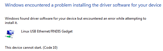

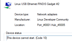

我的系统是 Windows 7 Professional 64位计算机。
在"网络和共享中心"中、这些内容最初似乎正常工作、但突然没有可用的连接。
然后、设备管理器在"网络适配器"下显示 "Linux USB Ethernet/RNDIS Gadget #x"状态"此设备无法启动"。 如果我重新连接 BBB、它将再次工作。 但始终只需很短的时间(直至其闪烁)。 那么、这是驱动程序问题吗? 我需要另一个操作系统还是 Uniflash 无法通过 USB 进行刷写?
请帮帮我。 如果您需要更多信息、我会将其提供给您。

    根据您的日志、我相信您会因为第二个 USB RNDIS 接口设置不正确而卡住。 这是第28步:
    http://processors.wiki.ti.com/index.php/Sitara_Uniflash_Quick_Start_Guide#Flashing_a_Board_using_USB
    引导 ROM 的驱动程序似乎正在查找、您可以获得 SPL/MLO。 但是、要获得 U-Boot、就需要一个与第一个完全相同的新驱动程序实例。

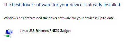

    如果我想更新驱动程序(我使用这个 http://processors.wiki.ti.com/index.php/File:Linux_am335x.zip ;从步骤1开始),将显示以下消息:
    在卸载+删除它并在"扫描硬件更改"后重新安装时、将显示以下消息:
    这是我使用的正确驱动程序还是有新驱动程序? Windows 7 Professional 64位是否正常?
