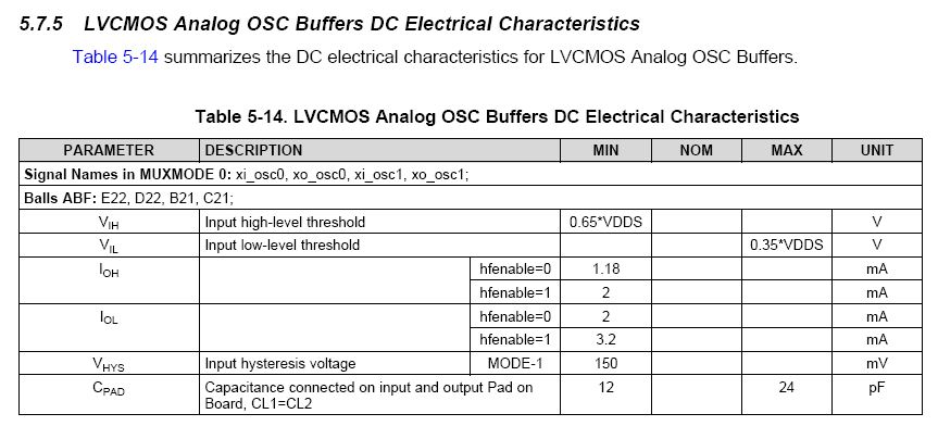

我对 TDA3x 的1.8V LVCMOS 兼容时钟输入有疑问。
我知道它应该是 XI_osc0的输入。
您能告诉我这一推荐电压范围吗?
我在数据手册中看不到该范围。
高贵须
    尊敬的 Hiroyasu:
    我能够在 DM 中找到它。 给你。
    STAN
    您好、Stan
    感谢你的答复。
    我很抱歉。 很晚了、
    我想知道 VDDS。
    我认为 VDDS 未定义。
    什么是 VDDS?
    高贵须
    尊敬的 Hiroyasu:
    我已经与 DM 团队交谈过。 他们说 VDDS 是 VDDA_OSC (OSC 电源)。 他们承诺在 DM 中解决此问题。
    标准
    您好、Stan
    我明白了!
    高贵须
    您好、Stan
    我还想确保绝对最大额定值为 XI_osc0。
    我想该引脚的绝对最大额定值介于-0.2V 至2V 之间、与 VDDA_OSC 相同。
    这种理解是正确的?
    高贵须
    您好、Stan
    很抱歉。我有个问题。
    我想-0.3V 至2V。
    这种理解是正确的?
    高贵须
    尊敬的 Hiroyasu:
    是的、这些是绝对最大(应力)额定值。
    额定电压为:
    标称低电平= 0V
    标称高电平= 1、8V
    以上来自表5-4。 建议运行条件
