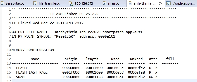

我使用的是主板 CC2650、我们公司制造的是板载产品。
在 SPI nand 闪存中制作电路板、SPI 通信正常(读取公司 ID 和寄存器等)
但我们的读/写页面有问题... 2048的 SPI nand 闪存页面大小。
在声明数组之前、内存已足够。
声明数组'uint8_t flash_buffer[2048];'

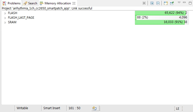

CCS 工程 编译正常、但电路板不工作
在声明可用存储器之前为3463字节。
声明2048byte 可用内存为1415 Byte。
我尝试了很多东西。
1.更改预定义符号'HEAPMGR_SIZE=0 '->'HEAPMGR_SIZE=2100'
2. 更改 app_ble.cfg 文件更改 BIOS.heapSize = 1668 -> 3716
3.更改 app_ble.cfg 文件更改 heapMinParams.size = 1668;-> 3716
4.尝试'Memory_alloc'函数 SYS/BIOS (TI-RTOS 内核) v6.46用户指南'7.7.3 Using the xdc.runtime.Memory Module'
全部失败。
如何使用大缓冲器?

    尊敬的 Kevin:
    我不知道你想在这里做什么。  是否希望 FLASH_buf[]位于闪存的最后一页?  如果是、您可以尝试以下操作:
    1.声明一个存储器段以进入链接器命令文件 SECTIONS 指令中的 FLASH_LAST_PAGE。  例如:
    #define FLASH_LAST_PAGE_BASE               0x1F000
    部分
      (笑声)
       flash_buf   :   run > flash_last_page_BASE,type = NoLoad
       (笑声)
    2.在.c 文件中、使用#pragma 指令声明缓冲区 flash_buf[]、以将其分配到.flash_buf MEMORY 段中。  例如:
    #pragma DATA_SECTION (flash_buf、".flash_buf")
     * 将块大小设置为4KB (0x1000)、即上的擦除页大小
     * CC2650。
    #define FLASH_BUF_SIZE 0x1000
    char flash_buf[flash_BUF_size];
