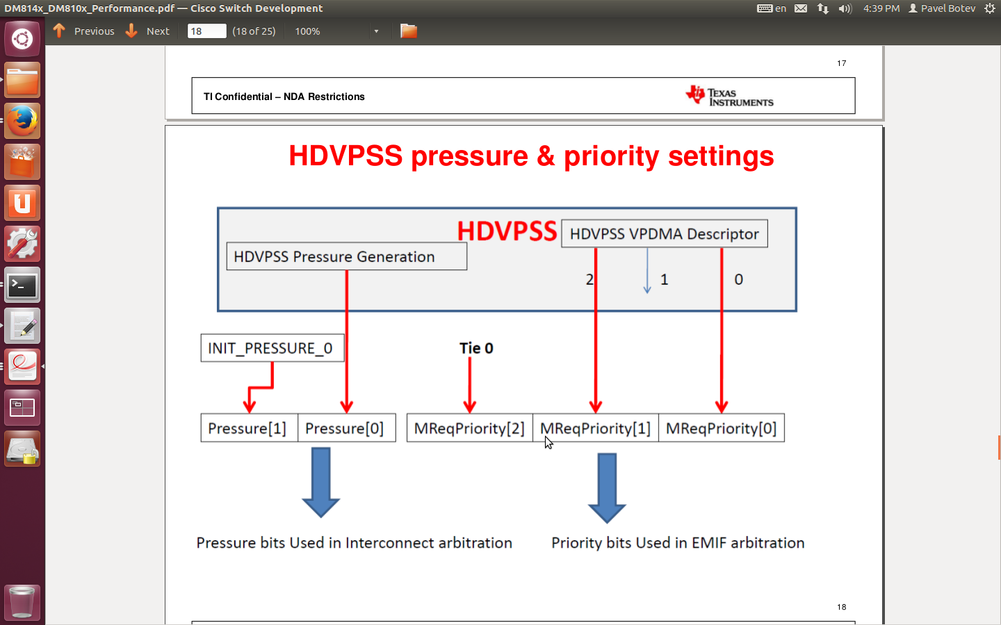

    您好、Shigehiro、
    根据我的理解、您需要有关 HDVPSS 优先级和 VPDMA 优先级的更多信息。
    HDVPSS 数据流量启动器具有可编程的:
    1) 1)互连压力控制。
    2) 2) EMIF 的优先级控制
    这将使 HDVPSS 启动器能够获得所需的延迟和/或带宽。
    1) 1) L3互连压力
    每个启动器单独控制压力。 3个压力级别
    •–0 =最低、1 =中间、3 =最高
      –给定压力级别内的轮循仲裁。
       确定向给定从器件的待处理总线请求在交换机中赢得仲裁。 例如、接下来控制将哪个并发请求发送到 EMIF/DMM
    HDVPSS
    Bit0 IP 控制的动态
    基于内部 FIFO 状态的自定义方案
    –基于上溢/下溢的裕度
    BIT1 MMR 控制静态(init_priority_n)
    init_priority_0:0x48140608
    [10] HDVPSS1
    [8] HDVPSS0
    2) 2) EMIF 中的优先级控制
    除了 HDVPSS、每个初始方在 DMM PEG 寄存器中都有一个优先级配置
    HDVPSS 优先级在 VPDMA 描述符中编程

    VPDMA 优先级也在 hdvpss 包中配置:
    {EZSDK}/component-sources/hdvpss_01_00_01_44/packages/ti/psp/vps/common/vps_config.h
    * VPDMA 优先级为3位字段、值从0到7。
    * VPDMA 优先级作为主优先级传递给 DMM/DDR。
    * 但是 DMM/DDR 不使用 VPDMA 优先级中的位1。
    * Hence Effective Priorities 映射、如下所示
    * VPDMA 描述优先级值   实际 DMM/DDR 主优先级
    * 0 (000b)            0 (00b)
    * 1 (001b)            1 (01b)
    * 2 (010b)            0 (00b)
    * 3 (011b)            1 (01b)
    * 4 (100b)            2 (10b)
    * 5 (101b)            3(11b)
    * 6 (110b)            2 (10b)
    * 7 (111b)            3(11b)
    * 例如、VPDMA DESC 优先级0和2映射到 DMM/DDR 的优先级0
    * 在下面的主要部分中、我们将仅使用不同的驱动程序
    * 低于优先级值
    * VPSHAL_VPDMA_DATADESPRIO_0 (有效 DDR/DMM 优先级0)
    * VPSHAL_VPDMA_DATADESPRIO_1 (有效 DDR/DMM 优先级1)
    * VPSHAL_VPDMA_DATADESPRIO_4 (有效 DDR/DMM 优先级2)
    * VPSHAL_VPDMA_DATADESPRIO_7 (有效 DDR/DMM 优先级3)
    * 也是
    * -为了避免溢出情况、捕捉应该始终是最高优先级
    * -为了避免下溢情况、Display 应该始终是第二高优先级
    * - M2M 驱动程序的优先级应该较低
    * -由于性能原因、NSF 比其他 M2M 驱动器更高
    /**\brief VPDMA Priority for different capture、display、M2M Clients */
    #define VPS_CFG_CAPT_VPDMA_PRIORITY     (VPSHAL_VPDMA_DATADESPRIO_0)
    #define VPS_CFG_DISP_VPDMA_PRIORITY     (VPSHAL_VPDMA_DATADESPRIO_1)
    #define VPS_CFG_M2M_VPDMA_Priority_RD_NSF (VPSHAL_VPDMA_DATADESPRIO_4)
    #define VPS_CFG_M2M_VPDMA_Priority_RD   (VPSHAL_VPDMA_DATADESPRIO_7)
    #define VPS_CFG_M2M_VPDMA_PRIORY_WR_VIP (VPSHAL_VPDMA_DATADESPRIO_7)
    #define VPS_CFG_M2M_VPDMA_Priority_WR_NSF (VPS_CFG_M2M_VPDMA_Priority_RD_NSF)
    #define VPS_CFG_M2M_VPDMA_Priority_WR   (VPS_CFG_M2M_VPDMA_Priority_RD)
    #define VPS_CFG_CAPT_WB_VPDMA_PRIORITY   (VPS_CFG_DISP_VPDMA_PRIORITY)

    Shigehiro、
    根据我的理解、U-boot 中 VPDMA 字3设置的优先级始终由 HDVPSS 固件覆盖。
    GRPX (图形)的优先级永远不会被 HDVPSS 固件覆盖。
    帕维尔

    所有数据路径的 VPDMA 描述符中的优先级将被覆盖 HDVPSS 固件。
    Brijesh
