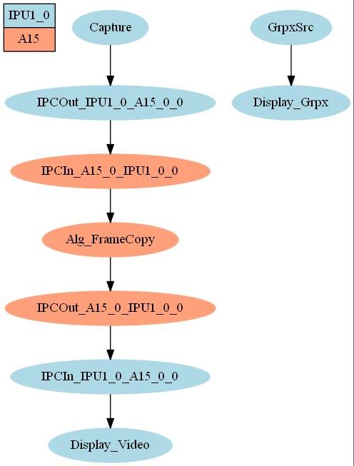

尊敬的:
我正在浏览用例的示例、我遇到以下一些问题:
UseCase:chains_vipSingleCameraFrameCopy
Capture -> Alg_FrameCopy (A15)-> Display_Video
GrpxSrc -> Display_GRPX
我发现上面的每一个示例中都有这种说法、您能给我一些解释吗?
提前感谢。

    尊敬的 Meng:
    从 VisionSDK_ApiGuide.CHM:
    GRPX 源链接可用于以下目的
    用于测试不获取捕获数据的链接
    2.用于生成徽标并将其发送到 Display
    3.用于在显示屏上打印统计信息
    (我认为在大多数情况下、它用于在显示屏上打印内容)
    Yordan
    尊敬的 Meng:
    这是因为用例在 LCD/TV 上显示图形覆盖以及摄像头输出。
    您可以参阅 chains_vipSingleCameraFrameCopy.jpg 以更好地了解数据流。
    如果需要、您可以从用例文件中删除此行、并修改用例以仅显示摄像头输出。
    Rishabh
