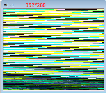

  我想使用 gstreamer H264文件、该文件将另存为 YUV 格式文件
  这是我使用的 gstreamer 命令
 gst-launch-1.0 -v 文件 rc location=airshow_p352x288_nv12.h264 ! 排队! h264parse! ducatih264dec! 排队! 文件链接位置=1.YUV
将 YUV 文件与要打开的工具一起打开、当参数设置为352 * 288时、将显示以下图片
    您如何播放 YUV 文件?
    h264编解码器使用 NV12格式。

    您好:
    使用 YUV 图片查看器
    我还会使用以下顺序将游戏中的 y2v h264,但效果仍然相同
    gst-launch-1.0 -v 文件 rc location=1.yUV! 视频粗宽度=352高度=288格式=nv12! ducatih264enc! 排队! filesink location=test.h264
    gst-launch-1.0 -v 文件 rc location=test.h264! 排队! h264parse! ducatih264dec! 陆上通信
    [引用 user="user420557"] gst-launch-1.0 -v 文件 rc location=test.h264! 排队! h264parse! ducatih264dec! 航迹 synk[/报价]
    请使用 playbin 对编码文件进行解码。
    GST-LAUNCH-1.0 playbin UI=文件:// VIDEOE-SINK = kmsSINK
    GST-LAUNCH-1.0 playbin UI=文件:// VIDEE-SINK =航迹接收器
    其中 是文件的完整路径。
    您还可以尝试:
    gst-launch-1.0 文件 rc location=output.264 ! 类型查找! h264parse! 杜拉蒂哈264decvpe  ! kmsink
