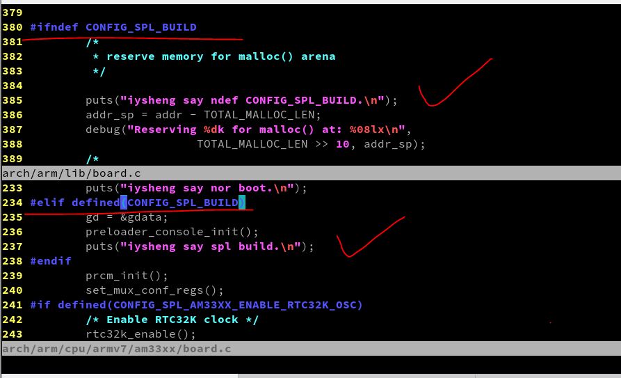

在 u-boot 源码中、我在下面写入一些代码
因为我想知道天气 CONFIG_SPL_Build 是否已定义?
但这两个命令都被执行、如下所示:
发生了什么??可能是什么错误。

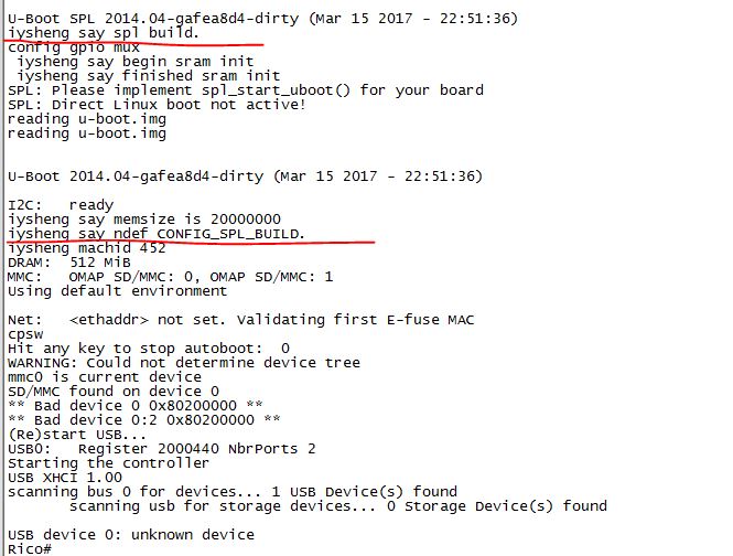

    看起来 SPL_Build 是为 SPL (第一级引导加载程序)定义的、而不是为 u-boot (第二级引导加载程序)定义的。
    帕维尔
    SPL 和 U-Boot 构建
    相同的代码库用于构建 U-Boot (u-boot.img)和 SPL (称为 MLO)。 由于使用相同的代码库、因此预处理器标志用于隔离两个构建之间的代码。 例如、您不希望在两个构建中都包含 DDR 和 MPU 时钟初始化代码。 优点还在于、一个构建可生成两个映像。
    以下是所使用的预处理器标志示例:
    #ifdef CONFIG_SPL_Build
    #ifndef CONFIG_SPL_Build
    CONFIG_SPL_Build 开关决定是构建 SPL 还是构建 U-Boot (如果已定义)、还是仅构建 U-Boot (如果未定义)。 如果任一 U-Boot 足够小、足以容纳在内部存储器中、或者如果您从 NOR 闪存引导、则在就地执行、这可能是未定义的。 否则、您将需要构建 SPL、并应定义此开关。
    training.ti.com/linux-board-porting-series-module-4-linuxu-boot-source-code-structure
    帕维尔
    这种情况如何发生?由于这两个宏都位于同一源代码中、如何在某些文件中定义和在某些文件中定义宏 CONFIG_SPL_Build?我在哪里可以了解为什么会发生这种情况?在某些 makefile 文件、头文件或 C 语言文件中?
    你可以看到,在我的灵魂里,我写了
    PUs ("iysheng 说 ndef CONFIG_SPL_BUILY")
    如果我不定义 CONFIG_SPL_Build、则会执行代码、
    (「iysheng say spl build");
    但是、如果我定义 CONFIG_SPL_Build、代码将会执行。
    但这两个都被执行了吗?
    我已经详细解释了。 之所以执行这两个命令、是因为"#ifdef CONFIG_SPL_build"对于 SPL 有效、您会看到"iysheng say spl build"、而"#ifndef CONFIG_SPL_build"对于 u-boot 有效、您会看到"iyshay ndef CONFIG_SPL_build"
