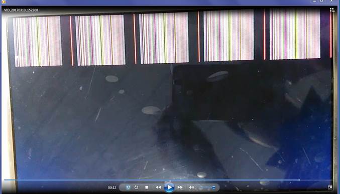

客户希望进行180度旋转以进行显示。 它们在内核中已更改为以下红线代码、并且能够看到显示旋转。 然而  、马赛克显示为电路板上电或断电。 下面是显示的快照。
下面是 drivers\GPU\DRM\omapdrm\OMA_plane.c 下 OMAP-plan_init()中代码的快照
struct drm_plane * omap_plane_init (struct drm_device * dev、int id、bool private_plane)

        /*获取我们的起始配置,设置参数的默认值
        *我们目前不使用等:
        INFO =&OMA_plan->INFO;
        info->rotation_type = OMA_DSS_ROT_DMA;
        info->rotation = OMA_DSS_ROT_180;  /*从0旋转到180*/
        INFO->GLOBAL_ALPHA = 0xff;
        info->mirror =1;                                                   /* mirror 从0*/更改为1

    尊敬的 Dong:
    我已将其转交给 DSS 专家。
    同时、您能否知道他们使用的是哪个 SDK 版本?
    Yordan
    Dong、
    我假设您在 K4.4上、因为文件位于 DRIVERS/GPU 下。 是这样吗?
    客户尝试实现的用例是什么? 它只是将屏幕上的所有内容旋转180度吗? 这是单显示器系统吗?
    Venkat
