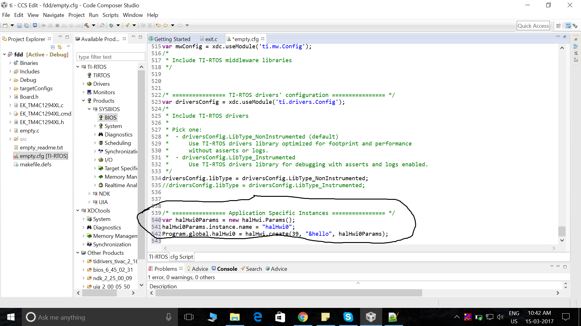

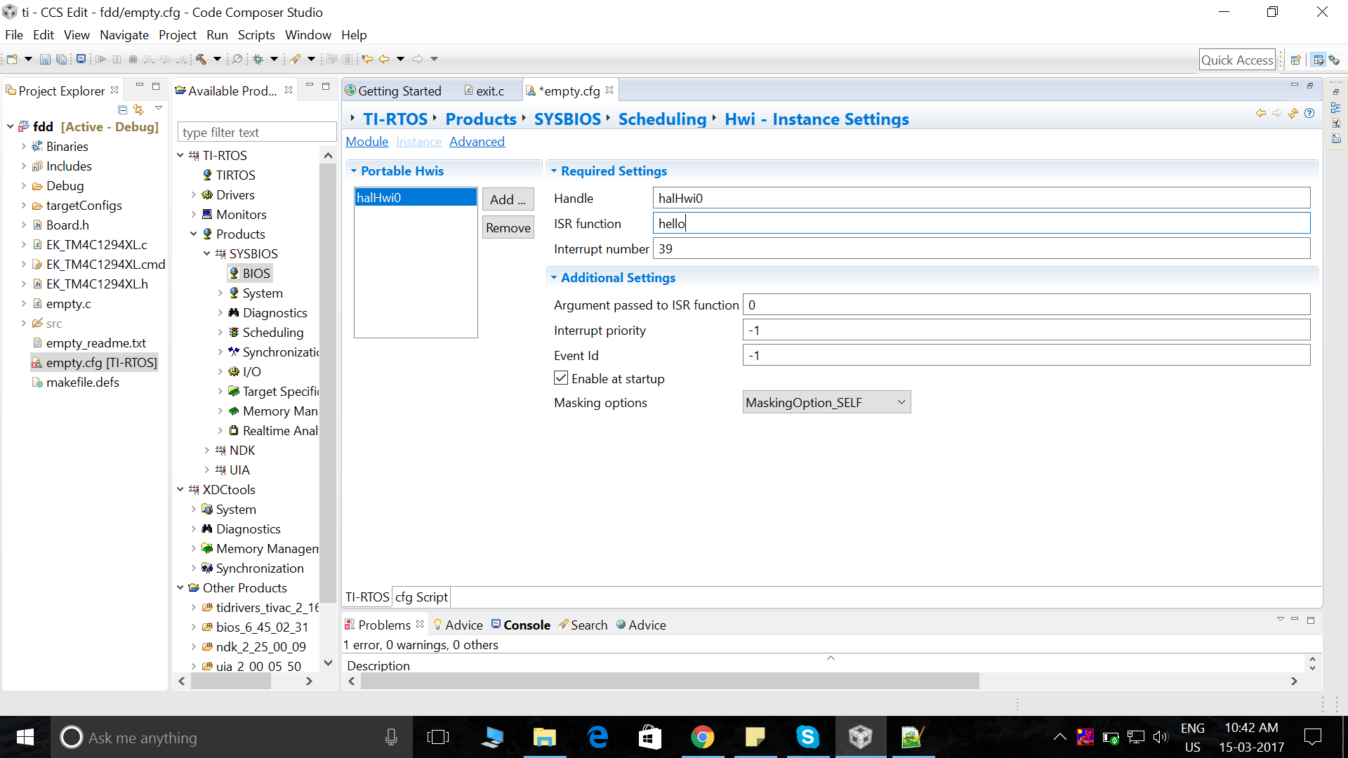

现在我可以站在所有的位置,现在我可以很好地使用 code composer,我开始在 ti rtos 中编写驱动程序,我想在 rtos 中创建 hwi
我遇到以下错误。
    我将您的主题拆分并将其移至 TI-RTOS 团队。 我认为他们将能够更好地帮助解决这个问题。
    您好、Kota、
    在查找 ISR 函数时似乎遇到问题、您是否声明了您在创建时指定为 ISR 函数的函数"hello"?
    Gerardo
