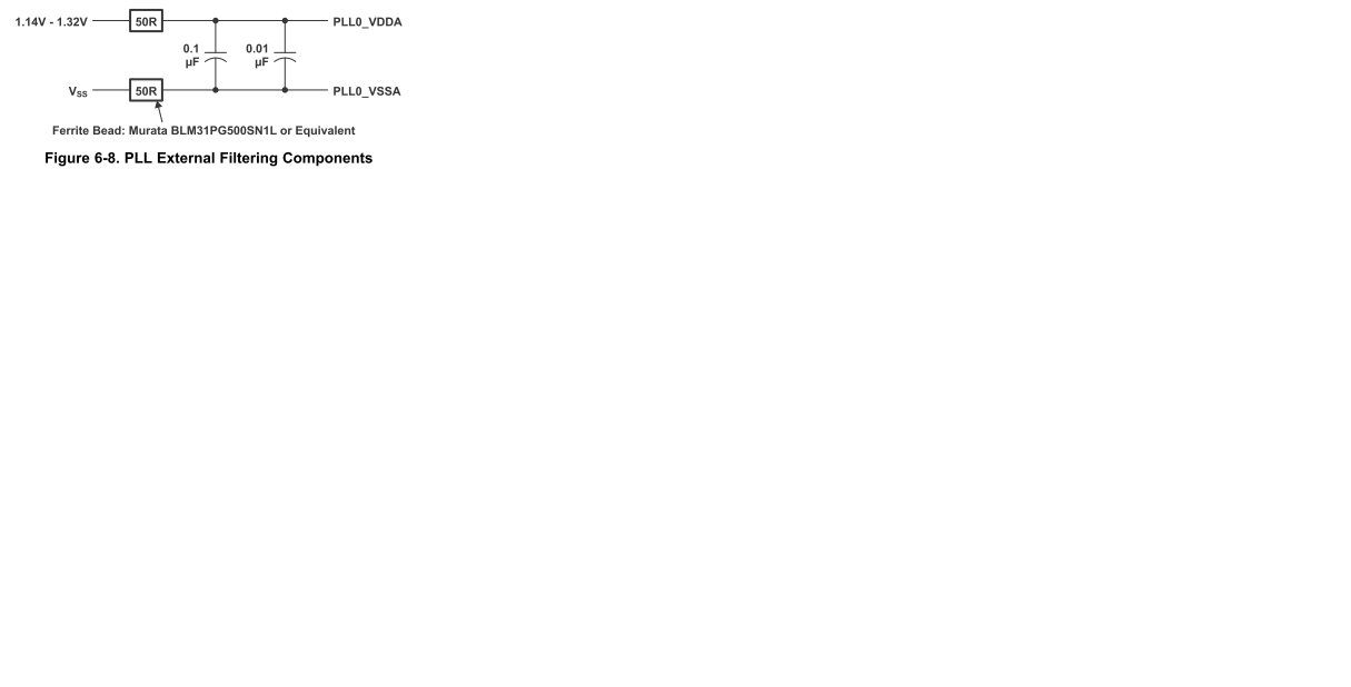

我的客户对 PLL 铁氧体磁珠电容器的要求有疑问。
请查看 图6-8。 中的 PLL 外部滤波组件
如您所见、铁氧体磁珠旁边有2个电容器。 您对此有什么要求吗? 您是否有任何推荐的用于提高抗噪性能的部件?
Naoki

    您好、Naoki、
    [引用]正如您看到的、铁氧体磁珠旁边有2个电容器。 您对此有什么要求吗?[/引述]
    遵循区经理的建议。 除了2个电容器之外、没有其他建议、请参阅参考设计:
    它完全遵循 图6-8。 TMS320C6747数据手册中的 PLL 外部滤波组件:
    Yordan
    Yordan、您好!
    我也向我的客户提出了同样的建议。 非常感谢您的回答。 我现在关闭线程。
