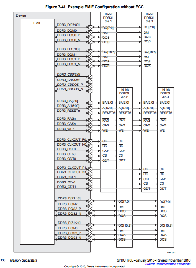

我有一位客户在设计中使用 K2G、他们将基于 EVM 创建定制板。 EVM 显示了来自 Micron 的四个4Gbit (512M×8) DDR3L 芯片(MT41K512M8RH-125)、以获得2GB 的存储器大小、一个 DDR3L 芯片连接到 EVMK2G 板上的 ECC 数据总线 CB00-CB03、CBDQS 和 CBDQM。
由于128MB DDR3L 足以满足其应用需求、它们是否只能使用一个 DDR3L 芯片 MT41K64M16TW-107:J? 它是64MB x 16位部件。
"采用32位配置的 DDR3L 非常昂贵、很难找到。 技术参考手册 spruhy8e 中的图7-41显示了 EMIF 的示例配置、该配置用于在没有 ECC 的情况下按芯片选择连接到2x16位 DDR3L 存储器。 是否可以配置1x16位 DDR3L? 我不确定是否允许我们不将 DDR3_D[31:16]连接到第二个 DDR3L、因为 DDR3_A[0]以4字节的增量递增。 如果只允许我们使用一个 x16位 DDR3L 芯片、我们需要根据 TRM 中的图7-41进行哪些更改?"
    您好 Brian、
    x16位 DDR 接口当然是可行的。 我们将发布 K2G 工业通信引擎、它包含单个 x16位 DDR3L 存储器件。 请注意、将总线宽度减小到 x16位也会降低吞吐量。 请确保吞吐量的降低不会限制您的应用。
    Bill
    Bill、
    感谢您的回答。 您能否详细说明一下需要从上图中进行哪些更改才能实现1x16位 DDR3L 的问题? 您是否可以仅仅将任何第二 个芯片连接到 DDR3_D[31:16]?
