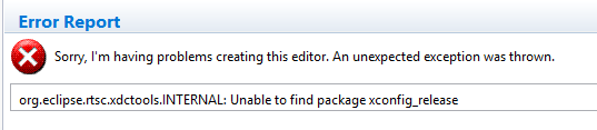

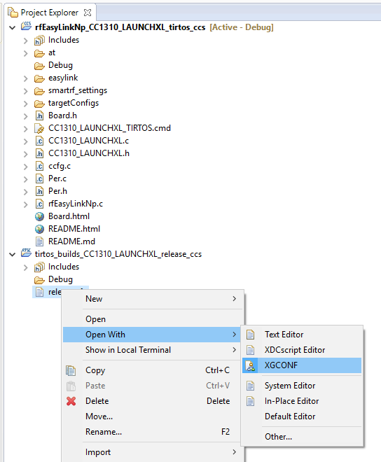

大家好、我要将 CC1310项目导入到新创建的工作区中、并尝试使用 XGCONF 来查看 release.cfg。
这将导致:
    肖恩、
    您可能使用的是 CCS 7.1、并且您选择了在项目中使用 XDCtools 3.32.1。 如果无法切换到也安装在 CCS 7.1中的 XDCtools 3.50、则必须安装 XDCtools 3.32.0并将该版本用于工程。
    以下是链接: downloads.ti.com/.../index_FDS.html
    我没有选择任何特定版本。  这是 TI Resource Explorer 中的 rfEasyLinkNp 项目。
    我尝试切换到3.50、但得到以下构建错误。  更改为3.32.0可以正常工作、因此我想我将继续介绍这一点。
    谢谢。
