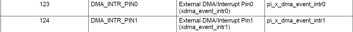

1.将引脚设置为中断模式:
0x1b0 (PIN_INPUT | MUX_MODE0)/*(A15) xdma_event_int0、INT0 */
0x1b4 (PIN_INPUT | MUX_MODE0)/*(D14) xdma_event_intr1、INT1 */
2. 按 TRM 查找中断编号
这里是 uart1和 uart2节点:

uart1和 uart2工作正常、但按照这些步骤操作、uart3和 uart4无法工作、
我认为可能注册的中断 不正确、
uart3和 uart4的中断引脚是 V14和 U14、当我从 TRM 获取中断编号时、找不到相同 的引脚源。
因此、我选择类似的源名称:
但模式(6)下的 U14为 ehrpwm1A、模式(6)下的 V14为 ehrpwm0_synco
如何解决?

    引脚 V14和 U14没有直接外部中断模式。 您可以将它们设置为 GPIO 模式(GPIO1_17和 GPIO1_18)、并设置 GPIO 中断。

    您好、Phil、
    您需要更改中断父级、i、e:
    uart3:
    interrupt-parent =<&GPIO1>;
    中断=<98 IRQ_TYPE_LEVEL_HIGH>;/*或低电平,具体取决于您的用例*//*GPIOINT1A*/
    uart4:
    中断=<99 IRQ_TYPE_LEVEL_HIGH>;/*或低电平、具体取决于您的用例*//* GPIOINT1B*/
